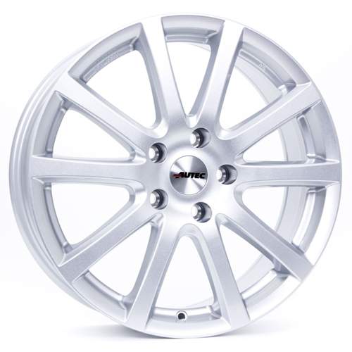

-> offensichtlich handelt es sich bei dem ST-Modell um eine seltene Reifen/Felgen Kombi ( 205/50 R 17 ), wir mussten zur Autec Skandic LM- Felge (siehe Anhang) greifen, da andere Designs wenig bis gar nicht lieferbar sind, eigentlich schade bevorzugt hätten wir andere, aber naja... 😉

-Laut Aussage des örtlichen TÜV dürfen auf dem Eco Facelift auch alle Felgen welche für das Vorgängermodell
zulässig waren, gem. der Auflagen in der ABE gefahren werden. Bei Fragen dazu einfach an den örtlichen TÜV wenden. Die Auskunft ist in der Regel Kostenlos und du bist auf der sicheren Seite.

Hallo
Also Felgentechnisch darfst du 16er, 17 und 18er fahren. Die 15er vom Vorgänger sind nicht erlaubt, da die Bremsanlage beim FL sich geändert hat und die 15er an den Bremssatteln schleifen.
Mein St hat die orginalen 18er in der größe 215/45 r 18 drauf. Winter habe ich die 205/60 R 16, bis ich da passende Alus gefunden habe, war schon ein Stück arbeit.
Bin jetzt mit oz am schreiben ob ich die Rally Racing in 18 Zoll draufmachen kann.

Servus @andres2801,
Mist, jetzt habe ich die 205/50 R 17 Winterreifen mit der Autec Skandic LM- Felge schon geordert u.a. auch deswegen weil das Fahrzeug bereits am 13.02.19 zur Abholung bereit steht und unsere Kfz- Werkstatt keine andere Rad/Reifen Kombi mehr bis zu diesem Termin geliefert bekommen hätte. 😠
Na gut ist jetzt so, recht viel günstiger und mehr Auswahl bei den Felgendesigns hätte es wohl eh nicht gegeben, obwohl mir persönlich ein leicht zu reinigendes 5-Blatt Design am gelegensten kommt. Lässt sich halt einfacher reinigen, ich bin einfach alter Handwäscher. 😛
Aber trotzdem danke für den Hinweis, wechseln kann man ja immer noch.
