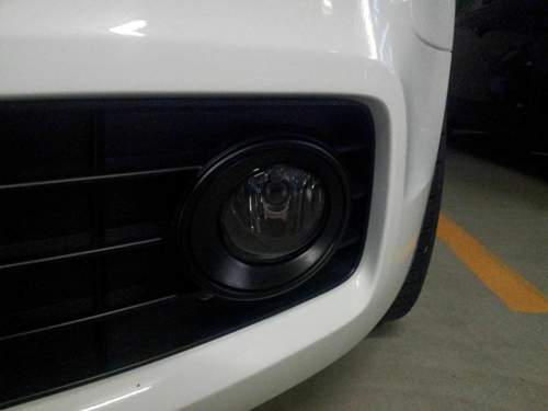

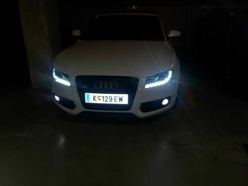

Die MTEC Superwhite H11 schimmern relativ stark bläulich, da muss ich Scotty recht geben. Bei den Cosmos Blue hingegen ist der Effekt nicht/kaum vorhanden. Ein Abblättern hätte ich noch nicht festgestellt, weder bei meiner Freundin (4 Jahre im Betrieb - Abblend und Fernlicht) noch bei mir (1 Jahr - Nebler).
2 Bilder zur Veranschaulichung:

Super, vielen Dank für die Bilder. Farblich passen sie wirklich gut zu dem TFL. Wie bereits erwähnt ist die Ausleuchtung natürlich sehr "mangelhaft", was hier von dem Bild auch nochmal untermauert wird. Glaube das wird eine spontane Entscheidung zwischen den MTEC und den Xenonlook Superwhite... 😁
