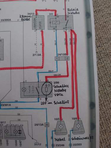

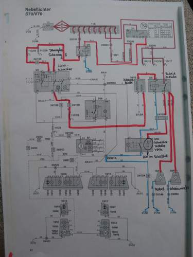

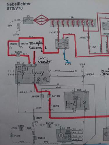

Also Felix,
Vielleicht hilft dir das weiter. Habe die Schaltplanseite mal etwas aufgearbeitet.
Blau ist Masse und rot sind die Spannungsführenden Adern.
Klemme 7 wird am Lichtschalter nur mit 12V versorgt, bei der Zündschlüsselstellung II (Sicherung 26)
Klemme 6 am Lichtschalter, wird mit einem 12V Dauerplus angefahren, kein Zündschlüssel nötig. (Sicherung 8, die habe ich selbst eingezeichnet weil sie auf einer anderen Schaltplanseite abgebildet wurde)
Das bedeutet, die Nebler sollten sich zusammen mit den Standlichtern einschalten lassen. Mit und ohne Zündschlüssel, auch bei laufendem Motor logischer Weise. (Die Standlichter sind auch auf einer anderen Schaltplanseite abgebildet und habe ich auch nicht eingezeichnet, die gehen vom Lichtschalter Klemme 2 ab)
Du müsstest jetzt die Schaltung, entweder von der Zündschlossseite her, Stück für Stück auf Spannung prüfen oder von der Neblerseite her. Das ist manchmal gar nicht so einfach einen Messpunkt zu finden ohne irgendwas ab oder ausbauen zu müssen. Das Relais 2/2 bzw. 202 sitzt zum Beispiel unter dem Lenkrad linke Seite, wenn man da rankommt, wäre das eine gute Stelle um die ersten Messungen zu machen. Kein Multimeter ist suboptimal aber wenn es eilt tut es auch eine selbstgebauten 12V Prüflampe. Gehen die Standlichter schon nicht an wird wohl der Lichtschalter sein. Fallen nur die Nebler aus, würde ich mir das Relais anschauen...
Hoffe das hilft dabei dein Problem in den Griff zu bekommen. Planstand SCV70 Jan 98, selbst habe ich einen MY00 und komme mit den Plänen gut klar.

Nein, wie du auf dem Schaltplan sehen kannst, sind die Kontakte der beiden Schalter unterschiedlich belegt, die 3 und 4 z.b.
