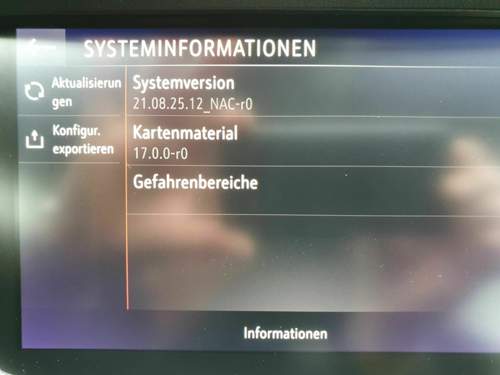

Auf My Opel habe ich mir das neue Kartenmaterial heruntergeladen und aufgespielt.Man muß seine bisherigen Date wieder eingeben !! Aber die Daten-die im Ausland erlaubt sind-hat meinen keinen
Zugriff. In Österreich hat ein FHO mir die Einstellungen vorgenommen. In der oberen Leiste erscheint ein rotes Dreieck, man kaann einstellen welche Art vo BL . Aber es ist keine Datenbank vorhanden.In Österreich,Slowenien Kroatien und Polen ist das Dreieck da,sobald in D ist es weg. Fahre ich über die Grenze wieder da. Ich habe 3x schon den Service angemailt, habe ein Vorgangsnummer und dann keine Antwort. Sind wir schon bei VW ? Der eigene Bürger guckt in die Röhre ! Hat jemand Erfahrung mit dem Update ??

Update 15.0 PSA erfolgreich durchgeführt. Bei mir lag es einfach nur an dem USB Stick den ich verwendet hatte. Da muss man erst mal drauf kommen.....
Neuen USB Stick besorgt (Transcend 32 GB), selbe Daten drauf gespielt, und siehe da, das Update wurde durchgeführt.

Danke für diesen Tipp. Habe mir die Version 17 Stand 01.20
runtergeladen und auf mein Navi 5.0 im Grandland X Zulassung 03.20 aufgespielt. Läuft einwandfrei.

Danke für den Link. Ich habe die Datei heruntergeladen und aufs Navi installiert. Die Installation war erfolgreich.
