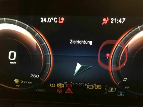

Ich habe heute meine neue B-Klasse abgeholt und bin gerade dabei das MBUX zu durchforsten. Leider kriege ich es nicht hin die Navikarte im Vollbild anzuzeigen. Wenn ich die Karte im mittleren Display auswähle, müsste ich normalerweise zwischen 3 Optionen wählen können, bei mir sind es jedoch nur 2, die Option für die Navi Vollbildanzeige „fehlt“?!
Vielleicht jemand einen Tip?

Ja ich hab schon an dich gedacht, aber er hatte es an mehreren Fahrzeugen getestet. Er hat mir noch das Bild dazu geschickt.

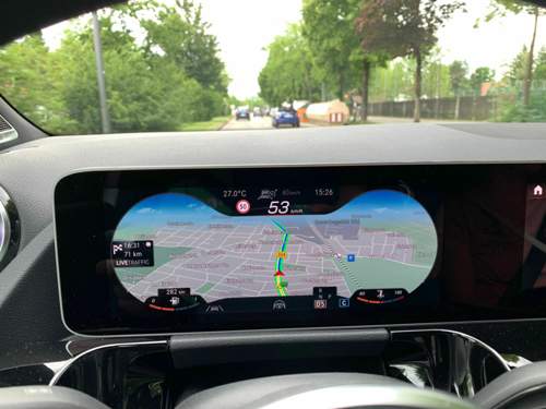

normalerweise im kombiinstrument NAVIGATION auswählen und dann in der Mitte (nicht im linken oder rechten Tacho) kannst du dann
1) pfeile
2) karte
3) Vollbild auswählen

Habe 2x 10, habe aber wie gesagt nur 2 Optionen, Pfeile oder Karte, Vollbild fehlt?! Auf dem Foto kanns du sehen dass nur 2 Optionen möglich sind...

lief der wagen? man sieht alles "test Symbole" oder war der wagen "aus" - er zeigt auch "keine Strasse gefunden". vielleicht mal normal navigieren. teste ich sobald ich wieder im wagen bin.

also hier mit progressive - interessanterweise hat sich sogar die "predictive Navigation" selbst aktiviert - nice, vorher habe ich das noch nie gesehen

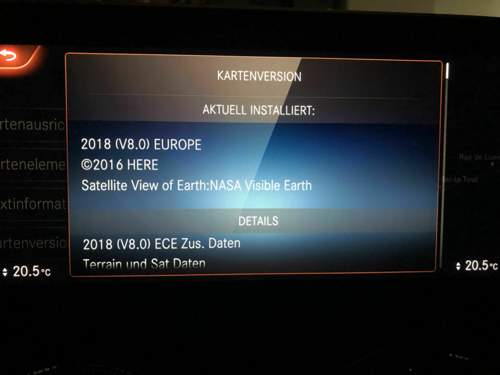

ja kann ich absolut verstehen. echt sonderbar. kannst du mal nachsehen welche Kartenversion du hast? sollte eigentlich 262 oder was neueres sein
Also wenn ich unter Kartenversion nachschaue, dann finde ich nichts mit „262“... habe nur verschiedene Ebenen wo immer dass gleiche steht nur die Ländernamen wechseln...?!
