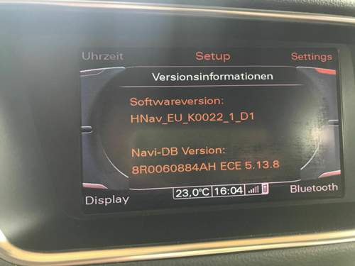

Ich war heute beim Freundlichen und habe mir mein MMI Plus updaten lassen . Dieses geschieht ja online und nicht über DVD .
Ich habe zufällig die Version notiert, die vorher auf meinem Navi war, ECE 5.11.7.
Zu sehen unter Versioninformationen im MMI.
Nun steht da nach dem Update keine neue versionsnummer aber der Freundliche hat ein Übertragungsprotokoll, das alles gut und richtig übertragen wurde.
Mein Auto ist von 2010/MJ 2011. , da sollte sich doch was geändert haben, oder?
Er wollte es nochmal mit Audi klären. Könnt ihr mir sagen welches die aktuelle Version ist? Danke und schöne Feiertage...

Ärgerlich ist ja, dass ich denen in der Werkstatt nun erklären muss, was Sache ist - und nach Durchsicht der posts (Danke auch an Kieselmaus für den link) ist es eigentlich erschreckend, dass es offenbar regelmäßig zu Fehlschlägen kommt und Audi sich taub, unwissend oder erstaunt zeigt...
Hätte ich die Sache nicht überprüft, wäre ich knapp 300 Euro los und hätte dafür genau gar nix bekommen.

Sooo, mittlerweile hab ich den Hübschen wieder!
Zu guter Letzt hat meine Hartnäckigkeit Wirkung gezeigt: endlich sind sowohl das MMI als auch das Kartenmaterial auf dem aktuellsten Stand!
Grotesk ist und bleibt dennoch, dass ich drei Audi-Mitarbeitern die genaue Vorgehensweise erklären musste...

Ich habe nun festgestellt das mein Navi definitiv hinter dem Mond lebt.
Ich würde es gern Updaten.
Welches MMI habe ich und welche Version ist die aktuelle?

Versionsinformation
Hallo! Du kannst hier schauen:
https://upgrademyaudi.net/check-upgrade/
Das ist halt eine kommerzielle Webseite, ich mache aber keine Werbung! Damit ist einfach zu checken welche die letzte Version ist.

Weil ich sehr oft im Nirgendsland gefahren bin.
...K0257_6
...ECE 6.30.1
lauten die Letztstände für FW als auch Karte für dass HNav.
Setz dich mal mit @Scotty18 in Verbindung
