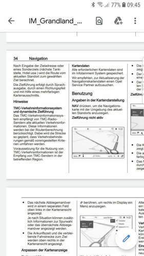

Selbst im verbotenen Buch ;) steht so gut wie nichts...nur das im Anhang...

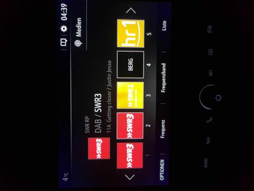

Noch als Bild mein Radioscreen ....
Ich weiss verkehrt rum ....warum das immer so eingestellt wird :rolleyes:

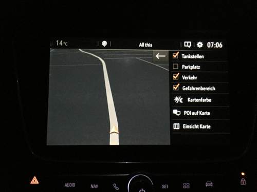

Im Naviscreen unten auf das Buch/Zahnradsymbol drücken und die anzuzeigenden Verkehrsereignisse auswählen.
Dort sind 3 oder 4 verschiedene Sachen zum Auswählen
Ja, dort sind 3 oder 4 Sachen zum auswählen, aber nicht TMC an oder aus.
Genauso ist es....

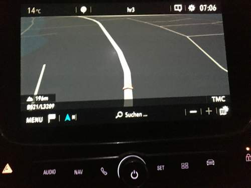

Es gibt zwar ein TMC Zeichen über diesem Symbol ....wenn das Navi aktiv ist...
Kann man auch anwählen .....dort werden auch Verkehrsbehinderungen angezeigt.....
