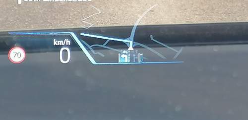

Seit einige Zeit habe ich die Fahrspuren (nicht immer) doppelt dargestellt mit Versatz nach oben.
Ist sowas mal schon Vorgekommen? (s. Bild)
Bild in Kombiinstrument und Head-Up ist gleich
Fahrspuren im Head-Up
Vielleicht wird nicht nur das nächste sondern auch das übernächste Abbiegemanöver angezeigt.
@Syrauer schrieb am 22. März 2025 um 08:33:53 Uhr:
Danke, frage ich BMW. Obwohl die beide Anzeige sind immer identisch.
