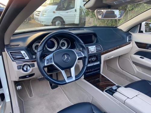

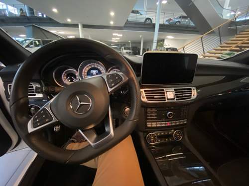

Hallo Pit, ist Dein Fahrzeug Baujahr oder Modelljahr 2015? Ab 02 oder 03/2015 (oder noch später?) wurde das Comand 5*1 ausgeliefert, bis dahin 4.7. Zu erkennen ist das 5*1 an einem schwarzen Einleger im Dreh-/Drücksteller (4.7 ist dort komplett silber), silbernen Einlegern zwischen den Tasten (4.7 komplett schwarz) und komplett schwarze Skip-Tasten (4.7 mit silberner Umrandung).
Im Anhang das erste Bild ein X218 mit 5*1, das zweite ein A207 mit dem 4.7 zum Vergleich.

Hallo ipthom,
meiner ist EZ: 03-2015 und hat optisch das vom A207 (Bild), ist ja dann somit das 4.7
Weisst Du welches Kartenmaterial da die letzte Version ist?
Das wird ja dann bei MB aufgespielt, richtig?
Dankeschön!

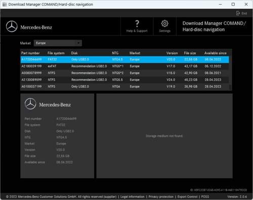

NTG4.5/4.7 V20 2022/2023 und bei NTG5S1 V17 2022. Beides bei mir erhältlich bei Interesse.
..aktueller Stand.
Kann jeder herunterladen, zum installieren ist dann ein Freischaltcode erforderlich. Den kann man kaufen falls man keinen hat.

NTG 4.5 und 4.7 ist die gleiche Datei, also die Erste auf dem Foto?
Freischaltcode bei MB? Was kostet der?
