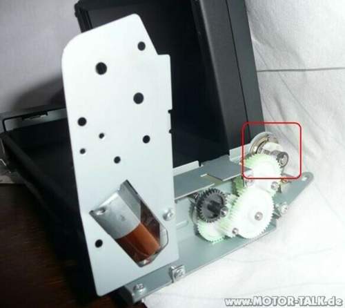

ich hab heute meinen 26 Monate alten V50 in die Werkstatt gebracht wegen eines Problems beim Navi-TFT. Der Monitor klappt nur noch selten hoch - braucht immer mehrere Anläufe. Die Werkstatt hat den Fehler nun gefunden - die Zahnräder am TFT sind völlig abgenutzt ??!! Da es diese aber nicht einzeln gibt muss ein komplett neuer Monitor bestellt werden - 1000 Euro !!!

Um das Thema abzuschließen - der Händler hat jetzt "nochmal gescheut" und das Austausch-TFT für knapp 340 Euro gefunden in der Liste - mein Anteil mit 80% Kulanz wird also irgendwo bei 60-90 Euro liegen. Das finde ich völlig in Ordnung.

auch ich hatte das Problem mit dem nicht ausfahrenden Monitor.
Angeblich ist das bei Volvo auch inzwischen bekannt. Der Grund soll im konkreten Einbau liegen: Wenn alles zu nah an dem unmittelbar angrenzenden Lautsprechergitter sitzt/liegt, scheuert das Plastikzahnrad innen wohl zu oft an dem Gitter bis letztlich das Hochklappen nicht mehr funktioniert.

tja warum Forstzwerg seine Lösung nicht veröffentlichen will ist mir auch ein Rätsel. Letztlich habe ich auf eine PN aber eine freundliche Antwort erhalten. Also vermittle ich in der Sache:
Der Lösungsansatz ist ein bekannter: das defekte Zahnrad selbst zu tauschen. Ist machbar und wenn das Fahrzeug eh aus der Garantie auch kein Risiko - meine Meinung. Da gab es schon Beiträge was beachtet werden muss (Batterie abklemmen z.B.). Nun woher das Zahnrad? Forstzwerg fand bei Conrad oder ein Modellbauladen wäre auch eine gute Adresse, die haben solche Plastikzahnräder in Servos, Getrieben, Motoren usw.

So ich habe mich mal selber dran gemacht die Displayeinheit auszubauen, und siehe da, #
ein Plastik - Zahnrad ist komplett hinüber.
Leider ist es das direkt an der Welle, die den Display hochklappt, das scheint sehr speziell gewesen zu sein....
Wo bekommt man sowas?
Hat wer ein Foto von dem ganzen Teil, damit ich mir ein Bild machen kann wie das mal ausgesehen hat?
(mein Zahnrad ist komplett in mehrere Teile zersprungen, das dürft normalerweise nicht sein oder?)
Hier ein Foto der Zahnräder:
Navidisplayantrieb-ritzel
