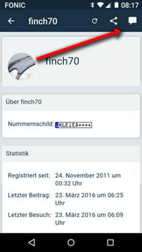

@finch70 schrieb am 23. März 2016 um 06:25:20 Uhr:
Tip von mir. Über die App geht es nicht. Und bei einem Smartphone nur in der Web-Ansicht.
Geht auch mit der Android-App.
Klick auf das User-Bild -> es erscheint eine Seite mit dem User-Bild und Statistiken -> dort erneut Klick auf das User-Bild -> rechts oben erscheint eine Sprechblase -> Klick auf die Sprechblase -> Maske für "Nachricht schreiben" erscheint.
Einfach und intuitiv ist aber anders...
Pn1
Pn2
