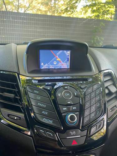

Guten Tag
Habe die möglichkeit mit meinem Kollegen die Radios zu tauschen , es geht darum das ich sein Navi bei mir einbauen möchte , welche komponente müssen dafür getauscht werden damit das Navi bei mir einwandfrei funktioniert. Beide fahrzeuge sind bj 2015 (facelift) ich habe Sync er hat Navi. Muss nach umbau irgendwas mit Forscan codiert werden ?
Vielen Dank im vorraus

Schau mal meinen Beitrag vom 08.05.
Display
Tastenfeld
Abdeckung
GPS-Maus
SD-Karte
Zwei Kabel vom Display zur AHU für Sprachausgabe

Was bedeutet AHU ?
Wo sitz die GPS maus
Ich habe ja die möglichkeit alles von meinem Kollegen umzubauen da er das navi nicht braucht oder will. Werde dann meine Komponente bei ihm einbauen.
Kann man einfach irgendwelche Kabel nehmen ?
AudioHeadUnit, der silberne Kasten, der früher das Radio darstellte. GPS sitzt im Armaturenbrett
Kabel vom Schrotti mit passenden Pins
Kommt man leicht an die gps maus dran ?

Du wirst aber sicherlich Forscan benötige, denn das muss mit Sicherheit neu codiert werden.
Auch hattest du nicht geschrieben das dein Kollege sein Auto als anscheinend Schrott verkauft hat.
Sonst könnte man sicher nicht einfach dem Käufer das Navigationssystem ausbauen.
Du hast doch im Nachbarforum schon den passenden Thread gefunden, wenn ich das richtig gesehen habe. Und wenn ich nicht ganz falsch liege, waren da sämtliche Teile benannt, die zu verbauen sind, so wie hier auch. Was brauchst du denn noch?
Wenn du den anderen Fiesta filetierst, siehst du doch, wo alles verbaut ist, was wie angeschlossen ist. Einbau in umgekehrter Reihenfolge bei dir.
