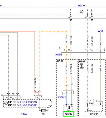

Also, vorweg, es gibt Unterschiede für die Bj. bis 28.02.2013 und ab 01.03.2013. Welche dies genau sind habe ich nicht gepüft, nur ob es im vorliegenden Fall einen Unteschied gibt - nein.
Es werden mehrere Sensoren für die Auswertung für einen Heckaufpall ausgewertet. Welche dies genau sind könnt ihr in der angehängten PDF nachlesen.
Auf dem Bild ist ein Ausschnitt des S-Plans zu erkennen welcher die Magnetspule (Y24/12) der Fahrerkopfst. beinhaltet. Wie ihr erkennen könnt sind vier Stecker verbaut, wovon man drei ausschließen kann, da sonst mehr Fehler hinterlegt wären. Ausschlaggebend ist die Steckverbindung X150/1 im Sitz. Natürlich kann auch an allen beteiligten Adern ein Defekt vorliegen.
Ich würde also als erstes mal die Steckverbindung X150/1 freilegen (Verkleidung Rückenlehne abschrauben) und Messungen vornehmen. An Pin 2 muss bei Schlüssel in Stellung 2 Bordspannung, gemessen nach Masse, anliegen, also ca. 12 V.
Schlüssel abziehen und danach Steckverbindung X150/1 trennen. Jetzt mit einem Ohmmeter an dem Teil welches zur Kopfstütze geht einen Widerstand messen. Gemessen wird zwischen Pin 1 und 2 der Kupplung (zumindest sehe ich dies so laut Plan das die Kupplung zur Kopfstütze geht). Den Ohmwert mus ich noch suchen, aber keine Verbindung deutet ganz sicher auf eine Unterbrechung hin. Auch ein Null Ohm Wert ist ganz klar ein Fehler. Den genauen Wert laut Xentry suche ich noch gibt es nicht.
Was ich im Xentry gelesen habe, es müssen als erstes sämmtliche Steckverbindungen geprüft werden! Wurde dies gemacht oder wie kommen die zu der Aussage das die Kopfstütze getauscht werden muss?
Ausschn. Kopfst. Fahrer

Kurzer Einwurf, ich werde mich mal auf die Pläne stürzen, da ich die Aussage der NL so nicht einfach glauben will.
Erklärung: Beim 211er gibt es einen, in Zahle 1, Sensor, welcher nicht in einer der beiden Kopfstützen verbaut ist. Warum auch zwei Sensoren, wenn bei einem Aufprall eh immer beide ausgelöst werden.
Richtig ist, wieder auf den 211er bezogen, das in der Kopfstütze eine elektromagnetische Entriegelung für die Feder ist. Aber auch hier schließe ich einen Fehler aus.
Für mich hat dies auch eher den Anschein einer defekten Leitung, aber es könnte auch wirklich mal die Spule sein.
Hast du das Fehlerprotokoll gesehen?

Eigentlich nicht, und wenn würde ich dies auch sehen.
Aber um ganz sicher su gehen, schick mir mal die FIN.
Viel wichtiger als die Ausstattung ist in manchen Fällen nämlich das genaue Fertigstellungsdatum und dies haben meist nur die Erstbesitzer (wenn sie alles richtig lesen 😉). Die Erstzulassung sagt nämlich nichts aus, meiner hat Erstzulassungsdatum 04.06.2015, ist aber erst am 06.06.2015 fertiggestellt worden. Macht bei diesem Datum jetzt keinen Unterschied, aber wenn dies um den 1. März wäre, dann würde sich nach dem Fertigstellungsdatum erkennen lassen welche NTG verbaut ist (seit 02.03.2015 NTG5). Dies nur mal so als Erklärung warum für manche Helfer hier bei MT die FIN so wichtig ist, es erspart einfach lästiges nachfragen.

Das diente der Komplettinformation um zu beschreiben was da drin ist und was da passiert.
Vielleicht kannst Du ja ergänzen (was ich nicht weiß) ob dieser Sensor die Feder auslöst. Danke
