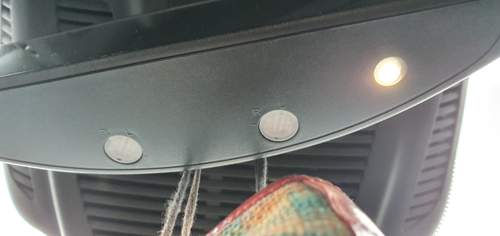

Hallo B-Klasse Fahrer,
hat schon mal jemand heraus gefunden, wie man das Nachtlicht am Innenspiegel abschalten kann?
Nicht irritieren lassen, neben den beiden Leseleuchten unten am Innenspiegel gibt es noch ein 3tes Licht, das Nachts leicht leuchtet und so ein wenig den Innenraum erhellt.
Ich mag es allerdings nicht, weil es den Effekt des Ambient lights stört.
Vielleicht mit schwarzem Isolierband abkleben?

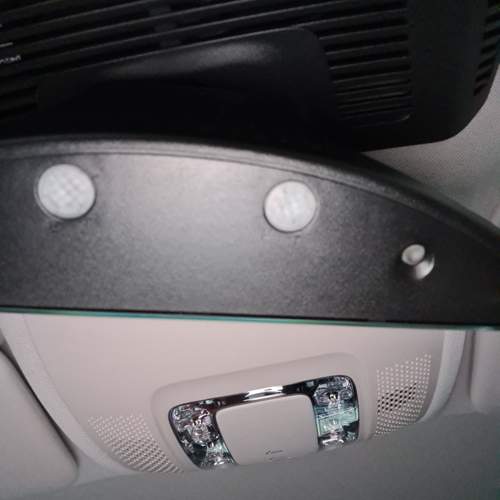

Ich hole diesen alten Thread nochmal hoch, weil ich genau dieses Nachtlicht vermisse.
Ich bin vor 4 Wochen von einem W246 auf einen W247 mit EZ 11/2020 umgestiegen und wundere mich darüber, dass das Fach in der Mittelkonsole und die Getränkehalter nachts völlig unsichtbar sind. Das war beim W246 anders. Nur die beiden Lichtleisten rechts und links an der Mittelkonsole leuchten (Ambientelicht), aber dazwischen herrscht Dunkelheit.
Jetzt lese ich in diesem Thread, dass es so eine Beleuchtung auch beim W247 gibt. Ist das von irgendeiner Ausstattung abhängig? Oder ist die dafür vorgesehene LED bei mir kaputt? Ich habe ein Foto von der Rückspiegelunterseite gemacht. Neben den 2 Leseleuchten ist noch ein kleines Loch. Ich kann aber nicht erkennen, ob darin eine LED steckt.
Habt ihr alle diese Beleuchtung unter dem Rückspiegel?

Ich habe eine B-Klasse aus 11/2020 mit Ambientebeleuchtung, da leuchtet am Spiegel nichts (außer den Leseleuchten natürlich). Die Öffnung ist aber auch da, wie im Bild.

Ich habe "Ambiente" und im Spiegel ist rechts eine LED die bei Abblendlicht leuchtet.

Mein B200 BJ 07/2019 hat Ambientebeleuchtung und diese dritte LED im Rückspiegel, die
schwach leuchtet. Weiß nur nicht, ob die dauernd an ist, oder nur wenn man das Abblendlicht usw.
einschaltet.

Bei dem Vorgänger W246, wurde das Licht durch einen separaten Licht-/Helligkeitssensor aktiviert. Das heißt, unabhängig/autonom von der Aktivierung des Fahrlichts oder der Innenbeleuchtung.

Ich war jetzt nochmal in meiner dunklen Garage und habe mit eingeschaltetem Abblendlicht geschaut. Ergebnis: Unter dem Rückspiegel leuchtet nichts.
Da mein B180 mit Ambientebeleuchtung auch (wie der von Oregano) aus 11/2020 ist und alle, die bisher geschrieben haben, dass in ihren Fahrzeugen mit Ambientebel. die LED im Spiegelgehäuse leuchtet, einen W247 aus 2019 haben, muss man wohl davon ausgehen, dass mit Modelljahr 2020 dieses Beleuchtung leider abgeschafft wurde.
Oder hat doch jemand eine jüngere B-Klasse mit Ambientebeleuchtung und zusätzlich der LED unter dem Spiegel?

Dieses Thema hat mich jetzt neugierig gemacht, zumal bei meinem B200 bei Nachtfahrten in der Mittelkonsole völlige Dunkelheit herrscht. Bei mir sind an der Unterseite des Spiegels zwei Lämpchen und daneben kein Loch, eher eine runde Vertiefung, deren Sinn sich mir aber nicht erschließt. Vielleicht könnte da etwas eingebaut werden oder wurde einmal, dann aber fallen gelassen. Ich hänge mal ein Bild davon an.

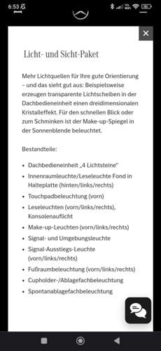

Also bei meinem w246 brennen zwei Lichter, nur das Kleine wäre auch zu wenig...beim Einsteigen brennen alle beide in weiß und wenn die Tür geschlossenen ist, wechselt die Farbe der rechten Lampe in gelb und zusätzlich brennt die Kleine...Aber ist halt der W246 und daher wohl nicht vergleichbar...wenn ich mich richtig erinnere, war das im Licht und Sichtpaket enthalten...
Licht Sicht-Paket, inkl. Konsolenauflicht.
