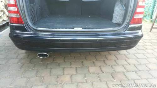

So, bin fertich....
Die Idee, die Display Platine in eine original Innenraumleuchte mit PDC Anzeige zu pflanzen, habe ich ( zunächst ) verworfen, da das Design der Nachrüst Lösung doch nicht ganz so schlimm war.
Musste dann - um die Stoßleiste demontieren zu können, den ganzen Stoßfänger demontieren und zerlegen... war ja schönes Wetter... grrr
Damit die 18 mm Sensoren in den 20 mm Löchern fest saßen, musste ich ein wenig basteln. Wen´s interessiert.... frägen ;-)
Das Ergebnis habe ich in Foto´s festgehalten, funzt auch ganz gut ;-)

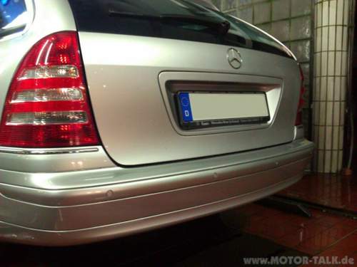

ich habe bei mir den Bosch ParkPilot URF7 verbaut, da dieser ab Werk in der M-Klasse zum Einsatz kommt.
Die Sensoren habe ich an den originalen Stellen verbaut. Die Halterungen der Sensoren stammen von einem 204er Stossfänger.
Bild siehe Anhang..
Bei Fragen, fragen... 😉

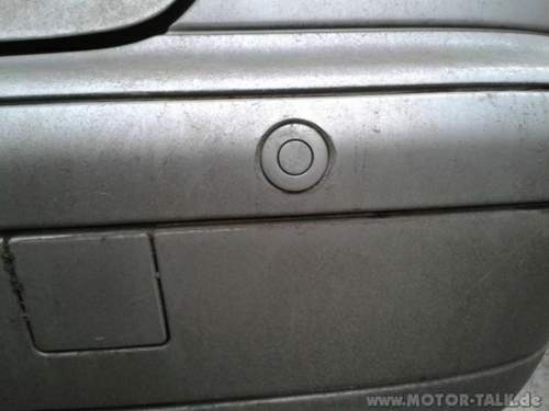

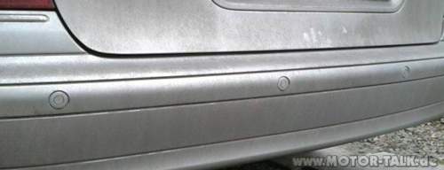

Die Stoßstange habe ich ausgebaut und die Stoßleiste ausgeclipst.
Dann brauchst einen Senker und viel Feingefühl beim Bohren. Die Sensoren werden mit dem Heißkleber von innen befestigt.

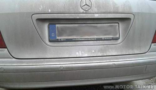

Bei meinem C240 BJ 2003 waren in der Stoßstange bereits die Halterungen für das PDC vorhanden.
Ich musste also nur die bereits vorhandenen Lochmarkierungen durchbohren.
Dort hab ich dann die richtigen Bosch PDC eingebaut, kamen von Ebay und waren nicht teuer.
Hab eine Dose Silber- und Klarlack gekauft und je einmal über die Sensoren gesprüht.
Nach dem Trocknen und Verbauen sah alles original aus.

Die originale Sensoren werden in eine Art gewölbte Hülsen in der Stoßleiste reingesetzt. Die Nachrüst-PDC sind einfach flach, das ist das Problem. Gewölbt und Flach -> passt nicht zusammen. Deswegen die Löcher senken.

Ein Bild vergessen:
