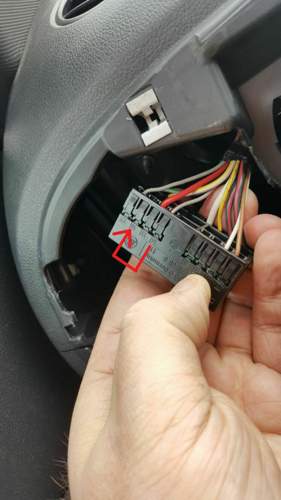

Jetzt wird es nervig - oder auch nicht. Denn jetzt müssen die Kabel von dem Stecker, der ursprünglich im Lichtschalter eingesteckt war, rausgenommen werden und in einen, dem Kabelsatz beiliegenden, neuen Stecker umgesteckt werden. Dafür gäbe es ein passendes Werkzeug; wird haben uns für die günstige Methode "Büroklammern" entschieden und das ging auch. Hat aber über eine Stunde gedauert... mit dem passenden Werkzeug wäre das eine Sache von 5 Minuten.
In der Anleitung ist natürlich beschrieben welches Kabel an welche Position umgesteckt werden muss. Bei einem Kabel passt die Anleitung aber nicht!
Es soll Pin 16 (alter Stecker) auf Pin 8 (neuer Stecker) umgesteckt werden. Aber auf Position 16 ist gar kein Kabel. Dafür aber auf Position 14, die in der Anleitung nicht erwähnt wird. Also haben wir kurzerhand Pin 14 des alten Steckers auf Pin 8 des neuen Steckers gelegt und das war wohl auch richtig so.
Die Kabelfarben stimmen auch nicht 100%ig überein, aber wenn man das ignoriert passt das schon.

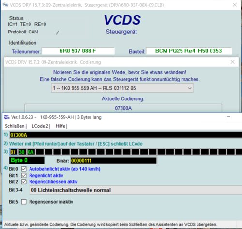

Alles nochmal codiert, hat aber keinen Effekt gezeigt. Batterie abgeklemmt, keinen Erfolg.Dann habe ich die verschiedenen Licht Einstellung probiert.
Parklicht mit ausgeschalteter Zündung jeweils links und rechts funktioniert. Es leuchten die Standlichter sowie auch das Tagfahr Licht Gedimmt.
Die im Handbuch beschrieben Funktion "Beidseitiges Dauerparklicht" wo der Schalter auf die Stellung des Standlichtes gestellt wird und beim verlassen und verriegeln von außen dieses dann beidseitig angehen sollte, funktioniert auch nicht.
Bei ausgeschalteter Zündung passiert auf der Standlicht Stellung nichts, weder das interior noch die Scheinwerfer bzw Standlicht leuchten.
Bei eingeschalteter Zündung leuchten nur die Tagfahr LEDs, die Standlichter machen nichts. Das grüne Symbol für Standlicht leuchtet auch nicht.

Ich hatte das Set bei Dunkelheit programmieren lassen. Da lief alles bestens. Wollte es heute am Tag weiter ausprobieren. Beim Ausfahren aus der Garage blieb das Licht an. Das blieb auch ewig weiter an, doch iwann ist es dann mal ausgegangen. Hatte das gar nicht mitbekommen wann. Jedenfalls bin ich ausgestiegen, und habe den Lichtsensor zugehalten, dann ging es sofort wieder an, und blieb auch an. Bin nochmal zu meinem VCDS Profi gefahren, alles gecheckt, sogar einen anderen Lichtsensor angesteckt, leider kein Erfolg. Meine Frage hier...ist das normal, dass der so empfindlich ist? Wir konnten die Empfindlichkeit nur noch empfindlicher einstellen, aber nicht weniger, oder ist bei mir irgendwo der Wurm drin?
@TheStefan schrieb am 21. Februar 2016 um 19:13:52 Uhr:
Laut Herrn Lange von X2car ist dieses Verhalten bei wiedrigen Lichtverhältnissen normal und auch bei Serienfahrzeugen so.
Wegen dem Standlicht ist es wohl so, dass es wohl am Unterschied zwischen Beetle und Polo liegt. Wir werden noch ein Kabel vom BCM zum Helligkeitsregler legen, und dann soll das Problem hoffentlich behoben sein.

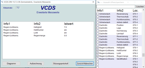

Gestern funktionierte das automatische Licht übrigens bestens, sogar bei Tunneldurchfahrten.

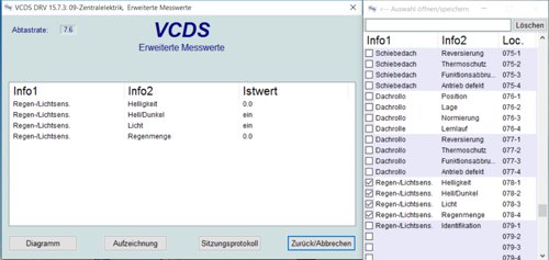

Im Anhang mal die Bilder. Man sieht das der RLS Hell und Dunkel erkennt in den Messwerten. Bei 0,0 hatten wir den komplett zugehalten. Bei 7,0 direkt mit der Lampe draufgehalten. Licht ist aber trotzdem angeblieben.
Mehr als 7,0 konnten wir nicht in den Messwerten erreichen, ist das das maximum oder ist evtl. der Sensor defekt? Evtl. kann mal jemand die Messwerte gegenprüfen.
Der zweite RLS hat auch maximal nur 7,0 ausgegeben.
Nimm mal bitte das Regenlicht und ebenso das Regenschliesen raus.
Erstes erzeugt ein Fehlverhalten der Steuerung und zweiteres Funktioniert schlicht einfach nicht.
Das Fehlverhalten der Regenlicht Funktion habe ich schon lange durchgetestet. Diese Funktion ist insoweit überflüssig als das der Beetle eh Tagfahrlicht besitzt und bei richtigem Gewitter es dunkel genug ist für die Normale Automatik.

Haben jetzt Regenlicht, Autobahnlicht und Regenschliessen abgeschaltet. Schauen ob es was bringt. Haben ausserdem bei CH/LH noch auf die NSW umgestellt. Denke die Brenner werden es mir danken.

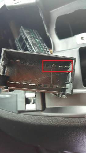

Also die Lösung des Rätzels mit dem Standlicht ist das der Kabelbaum von x2car schlicht falsch belegt ist.
Am Adapter für den Lichtschalter ist das Signalkabel für das Standlicht, welches zum BCM geht, schlicht nicht weitergeleitet. Da man den Adapterstecker von x2car nicht umpinnen kann, muss man das Kabel am Lichtschalter von Pin 14 auspinnen und auf Pin 16 wieder einpinnen.
Die Kabelfarbe ist Grau/rot (Modelljahr 2013).
So allgemein muss ich noch sagen das der Kabelsatz von x2car nicht überzeugt. Der Stecker kommt aus dem 3D-Drucker. Die Pins da drinnen sind mit Heißkleber eingeklebt. Die Kabel am BCM sind keine originalen gepressten Reparaturleitungen sondern irgendwelche gelöteten aus dem Zubehörmarkt, welche recht wacklig sind. Kann man besser machen...
Der RLS Sensor macht übrigens auch was er soll nachdem wir das Autobahnlicht, Regenschließen und Regenlicht deaktiviert haben.
