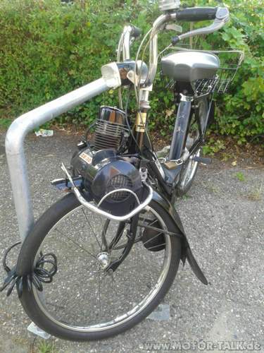

1-velosolex
Cool. Ich bin zwar nicht mehr der Frischeste, aber das war dann doch noch vor meiner Zeit 😁

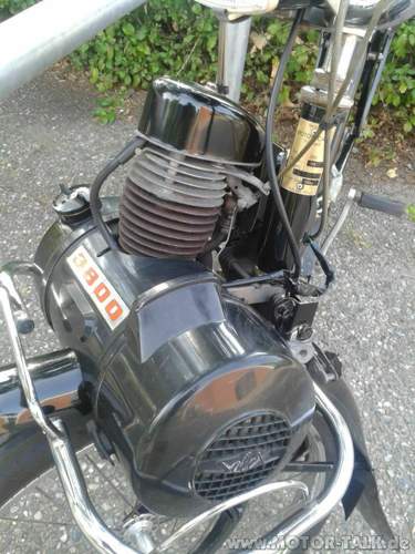

Die Dinger wurden vom Französischen Hersteller Motobecane in den `70 ern - `80 ern gebaut. Motor hatte 40 ccm, und knappe 1 PS, Kraftstoffverbrauch ~ 1 ltr. Der Motor wird mit einem Hebel auf das Vorderrad gedrückt. Zwischen Motor und Rad sorgt eine Rolle, ähnlich einem Schleifstein für die Kraftschlüssige Verbindung, immerhin schon Frontantrieb. Mal angenommen, man könnte da mehr Leistung rauskitzeln, würde der Schleifstein ein Loch in den Reifen fräsen 😁. Dieses Teil ist Bj ´87, und wurde von der Dame nigelnagelneu erworben. Ist leider (noch) unverkäuflich, sonst hätte ich es wohl genommen.
2-motor

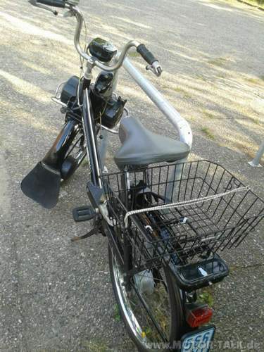

Bild-3
