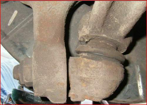

Jetzt verstehe ich allmählich, warum bei einigen Fahrzeugen die komplette Vorderachse getauscht wurde, weil man das Geräusch nicht richtig lokalisieren konnte. Ich habe den Benz auf der linken Seite hochgebockt, in der Mitte mit einem Bock abgesichert, das Laufrad abgenommen und die Achse mit einem 2. Wagenheber auf- und abbewegt. Irgendwelche sonderbaren Bewegungen in den Gelenken konnte ich nicht ausmachen. Der Benz ist ja auch erst vor 4 Wochen zur HU gewesen und ich denke, die haben das geprüft. Gehört habe ich viel - sicher lokalisieren konnte ich es selbst unter Zuhilfenahme eines ans Ohr gelegten Rohres nicht. Im Verdacht habe ich das vordere Gelenk (in Fahrtrichtung) des oberen Querlenkers, aber auch das hintere Lager des unteren Querlenkers (ich hoffe, dass ich hier nichts durcheinander bringe) und das Gelenk der Spurstange. Am Gelenk der Spurstange sah man über dem Gummi Metall blitzen. Das Knarzen beim Bewegen ging weg, nachdem ich es eingesprüht hatte. Die von Bamberger zur Diskussion gestellte Koppelstange scheint unverdächtig. Ich hatte die Verbindung gelöst und es hat beim Bewegen trotzdem geknarzt.

Welches ist den nun das in 98% der Fälle schuldige Traggelenk - habe ich richtig getippt?

Auch für den ADAC war es nicht einfach da keins der zahlreichen Teile auch nur einen Millimeter Spiel hatte - aber die Quelle des häßlichen Geräusches wurde gefunden und erst einmal sediert. Somit kann mein erstes und 2 Tage altes Enkelkind (freu!) demnächts ohne störende Töne durch die Gegend kutschiert werden.
Keiner von meinen Kandidaten (ich hatte ja 3 von 10 in Betracht gezogen) war dabei. Zum guten Schluss war es das untere Lager des Airmaticfederbeins. Da ich die ganze Zeit im Auto sitzen und die Bremse betätigen mußte konnte ich keinen Blick darauf werfen. Eventuell stelle ich noch ein Foto ein.
Was hat der gute Herr Ingenieur gemacht?
Nachdem er sich ziemlich sicher war, hat er eine Injektionsspritze genommen und etwas Multiöl unter die Manschette gespritz, noch mal gerüttelt und mich um den Block fahren lassen. Das war es erst einmal. Ein Erklärungsversuch war, dass durch das Aushängen in der Werkstatt und Mangel an Schmiermittel das Lager in eine ungünstige Position gekommen sei. Anders als beim Traggelenk ist weiter nicht zu befürchten. Also heisst es abwarten und in Ermangelungen eines Bord-Wasserkochers nicht Tee sondern gekühlte Getränke aus der Kühlbox trinken.
Auf Nachfrage, ob er die Einstichstelle verschlossen hat, hat der ADAC-Mitarbeiter dies verneint. Aus anderer Quelle habe ich den Hinweis, dass man solche Löcher mit absolut frischem Sekundenkleber verschließen sollte. Ich werde mal sehen, ob ich die Einstichstelle finde.

...... Zum guten Schluss war es das untere Lager des Airmaticfederbeins. Da ich die ganze Zeit im Auto sitzen und die Bremse betätigen mußte konnte ich keinen Blick darauf werfen. Eventuell stelle ich noch ein Foto ein...
Kein Foto aber ein Bild. Wenn sich das Lager wieder meldet ist wohl der untere Querlenker komplett auszutauschen.
