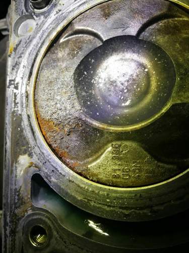

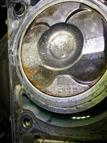

Hier ist ein sehr gutes Beispiel was passiert wenn man den Fehler zulange ignoriert. Die Kette hat sich um 10 Grad auf der Auslassnockenwelle verstellt. Der Fehler blieb lange unentdeckt. Den Schaden seht ihr selber.
Der Besitzer hat nochmal Glück gehabt. Es sind nur alle Ventile und ein Teil des Kolbens auf Zylinder 4 weggebrant.

Sorry?? Bilder....
Was heist hier Glück gehabt? Den Motor kannst Du wegschmeissen! Hier kann man alles weitere vergessen. Neuer Motor/ oder gebrauchter einbauen.Glück ist was anderes.(oder zumindest ,sieht es anders aus😕😮.)
mfg
langer
Jup. Einmal nen neuen Kopf und neue Kolben bitte. Bei der Gelegenheit auch gleich die Laufbahnen hohnen.

Der Kopf hat nix abbekommen außer das ein Ventil nicht richtig geschlossen hat. Genauso haben die Zylinderlaufbahnen nichts abbekommen. Das Fahrzeug hat einen neuen Kolben auf Standartmaß inklusiver 4 neue Ventile und VSD bekommen.
Der Motor läuft wie eine 1 und hat auf allen 4 Zylindern 15 Bar. Alle sind zufrieden.
PS: Ich hatte schon öfters das vergnügen gehabt wo die Steuerkette bei 80km/h übersprungen ist. Was passiert? Nicht mal ein Ventil beschädigt. Neue Kette montiert und die Fahrt ging weiter.
Alleine schon einen Kolben zu verbauen ist mal richtig gepfuscht. Kolben immer alle austauschen, am besten gematcht, damit alle exakt gleich schwer sind und keine Unwucht entsteht. Sonst heißt es nach kurzer Zeit: Bye bye Kurbelwellenlager.
Auch ist der Kopf bzw Ventilsitz bei solchen Brandspuren am Kolben sicher nicht mehr in Ordnung. Weiterhin ist im Bennraum des Kopfs mit Sicherheit im gleichen Maße Material aufgedampt wie auf dem Kolben. Das führt zu ungleichmäßiger Verbrennung, Klopfen beim Benziner und thermischer Überlastung.
Es ist also zumindest mal eine Überholung des Kopfs angesagt.
Die Reparatur ist schon 4 Jahre her und das Fahrzeug fährt immer noch ohne Klopfen etc. Der Kopf hat damals keinen Schaden gehabt.
Dieser Fall ist mir damals hängen geblieben weil er einzigartig war.
Mag sein. Glück gehabt. Dennoch ist eine fachgerechte Reparatur anders. 😉
Dennoch danke für das Teilen der Bilder mit uns.
