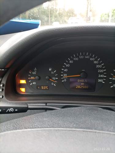

Hallo Jungs, habe gestern eine Motorwäsche machen lassen und habe dann selber noch mit einem Hochdruckreiniger die Felgen abgespritzt, jetzt zeigt er mir sporadisch 2 Fehlermeldungen an. Einmal ABS und ESP (siehe Bild) Das macht er aber nicht permanent sondern nur ab und zu, wenn ich dann den Motor neu starte ist sie erstmal wieder weg, dann kann man auch länger fahren ohne Meldung und auf einmal kommt es dann wieder. Es ändert sich aber nichts im Fahrbetrieb, also fährt ganz normal wie immer.
Hat jemand ne Ahnung was das sein kann??
Ach ja, W210 E240 Bj.2001

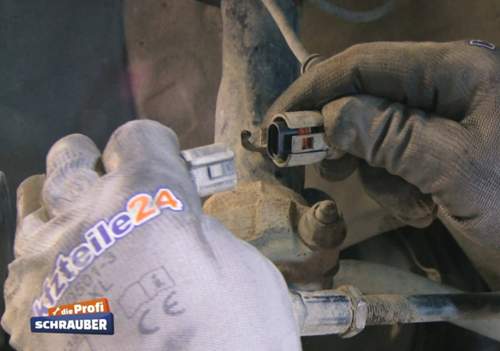

Servus André,
will mich ja nicht zu weit aus dem Fenster lehnen - aber Du schreibst ja, Du hast selbst(!) nach der Motorwäsche noch die Felgen mit HD gereinigt / 'abgedampft'.
Mein erster Gedanke wäre da verbliebene Feuchtigkeit in einem oder mehreren der Raddrehzahlsensoren - bzw. deren Stecker. Würde die Anschlüsse mal kontrollieren. Abstecken, Kontaktspray rein, und wieder zusammenstecken.
LG, Mani

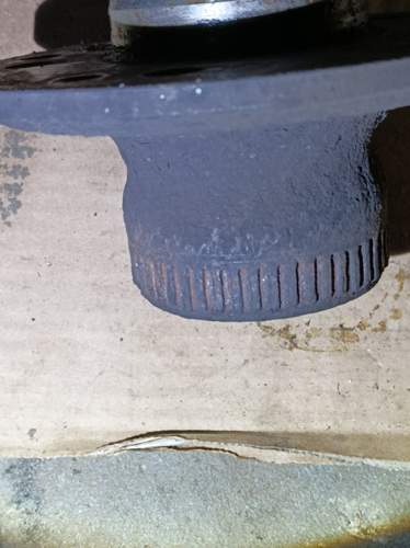

Servus Andre,
natürlich nicht, die greifen nur das Geschwindigkeitssignal von den Radnaben ab - via ABS-Ring - aber wenn Du mit dem Dampfstrahler voll draufhältst, evtl durch die Felgen nach hinten "durchbläst", können die Stecker zum Kabelbaum durchaus mal naß werden 🙂 Wenn's dumm läuft, reicht da schon eine schnellere Fahrt durch eine tiefe Pfütze (Spritzwasser).
Das Plastik der Steckverbindungen wird halt nach 20 Jahren mal spröde, und die Dichtungen werden ja auch nicht jünger...
Wie gesagt, DAS wäre halt meine erste Vermutung (weil bereits erlebt), bevor ich mich an Steuergeräte heranwagen würde😁
LG, Mani

Er stand jetzt 1 Tag und wurde dann jetzt auch 2 Tage wieder bewegt und die Fehlermeldung ist nicht mehr aufgetreten!
So, nach nun fast 3 Wochen ohne diese Fehlermeldung tritt sie seit gestern wieder auf. Jetzt fast jedesmal beim fahren, grrrr
Es gibt keine Anzeichen dass sich beim fahren etwas anders anfühlt und wenn ich ihn ausmache und wieder starte ist es wieder weg und auch die Störungsanzeige ist wieder weg. Also vor dem ausmachen mit Fehlermeldung zeigt er 3 Störungen, nach ausmachen und starten 0 Störungen??????
