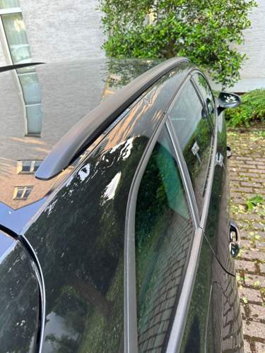

Dann hängt es vermutlich mit den beiden kaputten hinteren Seitenscheiben zusammen. Das ESG fällt nach Bruch mitunter erst Tage/Wochen später aus dem Scheibenrahmen. Wenn dann die Tür nicht richtig abgeklebt wurde, stand das Auto dann monatelang mit offenen Seitenscheiben in der Witterung. Da wäre ich auch mehr als nur sauer.
Vertraglich geregelt ist es schon dann, wenn du auf Weisung der Versicherung das Auto dort abgegeben hast. Ist dann bloß nicht schriftlich abgezeichnet von dir. Aber da hilft das BGB dann schon weiter.
Sichtlich waren die Scheiben nicht kaputt, ich weiß auch nicht warum die das gemacht haben
Sowas wechselt man nur bei Glasbruch. Macht doch anders keinen Sinn.

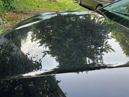

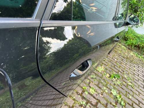

Da bin ich etwas überfragt. Karosserierichtarbeiten mit eingeklebten Scheiben .... denke nicht, dass das fachgerecht wäre. Hast du Fotos vom Auto mit dem Hagelschaden?
Leider ist da nicht allzu viel drauf zu erkennen.

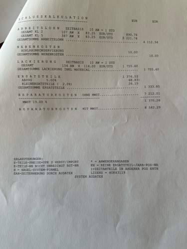

Die schadenhöhe hat aber 7.500€ betragen
+2
Da wird was bei der Reparatur gehörig schiefgegangen sein. Die Scheiben scheinen unbeschädigt zu sein. Sehr dubios, dass die Werkstatt sich in Schweigen hüllt.
Wenn ich es richtig sehe haben beide hinteren Türen eine Delle
Ich hatte auch schon eine Delle in der hinteren Tür und Seitenteil.
Das wurde von innen mit so einer Art Golfschläger in Kleinformat herausgedrückt
Vielleicht dabei die Scheiben beschädigt ?

Die Scheiben standen auf dem Gutachten der Versicherung bereits drauf.
