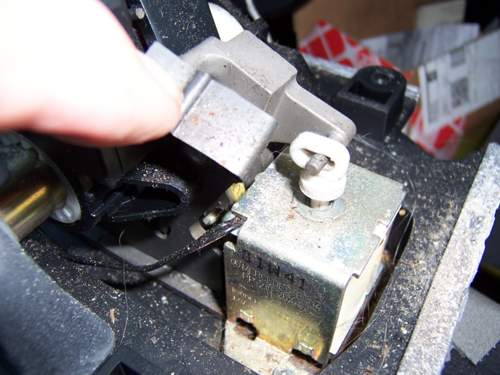

hänge meinen Beitrag mal hier mit dran, weil ebenfalls Ganghebel auf P blockiert.
An einem der letzten Feiertage mittags zum Essen in die Gastronomie in der Bauerschaft. Bei Rückfahrt nach Motorstart blockiert Ganghebel in P. Mehrere Motorstarts und Versuche in Fahrposition zu kommen schlugen fehl. Daraufhin Ganghebel mit Stift entsperrt und Heimreise erfolgte im Notprogramm.
Zu Hause Fehler mi icarsoft ausgelesen: Fehler „P 2313 Eine oder mehrere Meldungen vom Steuergerät N 15/5 (Elektrisches Wahlhebelmodul Steuerung) sind nicht verfügbar.“
Als erstes vorsichtshalber Bremslichtschalter (ist zudem ca. 2013 im Rahmen Rückruf bei MB getauscht worden) ausgebaut, zerlegt, kontrolliert, da alles ok, und mit Steckern von Hand bei laufendem Motor betätigt: keine Freigabe Wählhebel.
Bei startendem oder laufendem Motor –ob mit Bremse oder ohne- keine extra Anzeigen im KI.
Wahlhebelmodul freigelegt (Mittelkonsole ausbauen). Verdacht erneute Steckeroxidation (siehe damaliger Beitrag https://www.motor-talk.de/.../...t-nicht-mehr-hilfee-t5700750.html?... Bild 4)
Verdacht hat sich nicht bestätigt, Stecker und Anschluß ok.
Dann den Deckel (den mit den Sicherungsschrauben Torx Pin) abgeschraubt. Diese Kabelsteckverbindung kontrolliert. Platinen mit Lupe abgesucht, nirgendwo Verdächtiges.
Alles lose zusammengebaut und erneuter Startversuch. Ganghebel ließ sich nicht aus P lösen.
Die Sperre des Wahlhebels aus P hängt an der hinten im Wahlhebelmodul eingebauten Magnetspule. Durch herausdrücken eines Stiftes gibt sie über eine Klinke unten am Drehpunkt des Wahlhebels diesen frei. Dieser Stift wird auch über einen Umlenkhebel auch durch den in die Konsole bei Bedarf eingesteckten Hilfsentriegelungsstab angehoben und gibt dann ohne elektrischen Impuls die Klinke am Drehpunkt frei. (Hoffe das ist so verständlich.)
Auch Kontrolle des Bowdenzuges zum Zündschlüssel ergab keinen Fehler: Die Funktion ist rein mechanisch. Zündschlüssel läßt sich abziehen und auch motorstarten. Bei Test mit Entsperrstift läßt sich Zündschlüssel bei Ganghebelposition in Fahrstellungen nicht abziehen. Dies gelingt nur in P-stellung. In P-Stellung wird der federbelastete Zug hereingedrückt und gibt am Zündschloß den Zündschlüssel frei. Sobald der Wahlhebel in Richtung Position R geht, entspannt der Zug über eine dort innen liegende Feder und blockiert/ verhindert am Zündschloß abziehen des Schlüssels.
Da der Bremslichtschalter funktioniert, Spannung bei laufendem Motor wohl hinreichend ist (Command schaltet sich sofort ein), vermutete ich, daß das Steuergerät N 15/5 im Wahlhebel einen „Hau“ hat.
Nach Beratung mit Forenpaten gebrauchtes Wahlhebelmodul für unter 150 € erworben und eingebaut.
Das neue (gebrauchte) Modul eingebaut. Geht auch alles von oben, wenn man die Konsole abgeschraubt hat. Die Verbindungsstange zum Getriebe ist nur mit eine Wellensicherungsklammer unten am Flachstahl des Wählhebels gesichert und läßt sich, wenn man das Wahlhebelmodul etwas kippt und nach oben zieht von oben lösen.
Die Stecker eingesteckt. Motor gestartet, Bremse getreten und Ganghebel ließ sich problemlos in R und weiter bewegen. Und Fahrzeug ruckt –also Getriebe packt. Spätere Probefahrt ohne Probleme. Ml läuft wieder so, wie er soll…
Noch ein paar Bilder über die Einzelheiten.
Grüße Kallinichda
Sperrklinke ein
Sperrklinke aus
Sperrklinken Hilfsentsperrung
