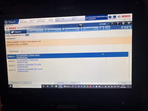

Seitdem ich einen Auffahrunfall hatte funktioniert bei mir einiges nicht mehr (Lüftung allgemein weder heizung noch sonst was, automatische Heckklappe, einstieghilfe beim Lenkrad) ich hatte erstmal das hintere Sam Modul im visier und habe es erneuert und bei mercedes anlernen und codieren lassen die Heckklappe sowie Heckstoßstange wurden erneuert die Assistenzsysteme funktionieren nach wie vor.
Sensoren funktionieren ebenfalls alle. Ich bin langsam am ende mit meinem Latein und weiss nicht mehr wo ich nach dem Fehler suchen könnte und dauerhaft mit offenem fenster auf der autobahn mit Kind ist auch kein zustand mehr. Ich hoffe es kann mir irgendjemand helfen eine Lösung zu finden.

Ausgelesen wurde es und es ist kein spezifischer Fehler erkennbar daher die aussage vom freundlichen es könnte am sam modul liegen mehr wurde dazu nicht gesagt.
Sicherungen wurden auch alle geprüft und sind in Ordnung.
Es war die rückfahrkamera defekt und die funktioniert nach austausch auch wieder. Gurttstraffer wurde ebenfalls alle 4 erneuert.
Im Anhang die ausgelesenen Daten.

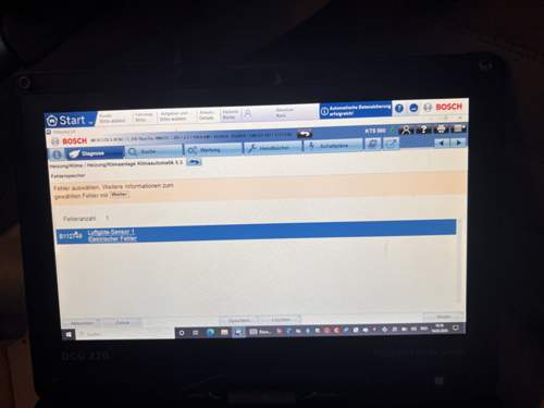

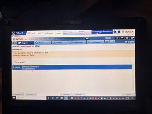

Steht doch eig drinnen, dass ein Sensor und ein Steuergerät Fehler auswerfen.
Würde aber dazu raten bei Mercedes direkt auslesen zu lassen (xentry), die könnten etwas mehr sehen

@Mais_ bei einer Mercedes Fachwerkstatt wurde es auch mit Xentry ausgelesen lege ich hier bei. Mit dem Luftqualitätssensor hatte ich angesprochen aber der freundliche meinte das ist unmöglich weil der wohl vorne sitzen würde und das nix mit dem Aufprall zutun hätte.
Habe es jetzt bei 3 Werkstätten angesprochen und alle behauoten das selbe und 2 davon waren der meinung das sam Modul wäre schuld und 1 sagte die müssten das komplette auto nach Fehlern suchen stück für Stück. Ich kann mir vorstellen dass ich dann mindestens 10 neue teile im auto verbaut habe die nicht nötig wären ( schonmal schlechte Erfahrung gemacht)
