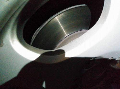

12789873-968656156547268-1748531354-o

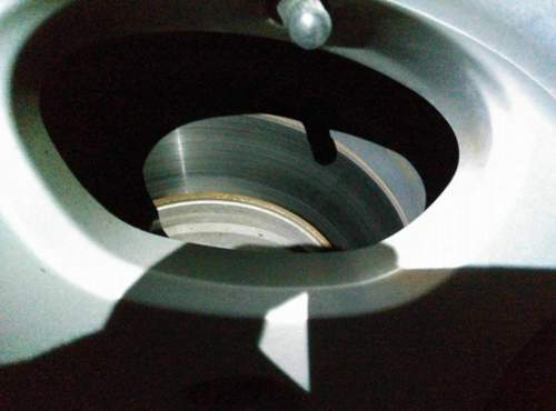

12772968-968656139880603-1629718585-o
Hast du die Scheiben durch die Felgen angesehen oder waren die Räder unten und du hast sie von innen und aussen kontrolliert?
So wie es sich auf den Bildern darstellt, sieht man dass hier feine Rostkörnung vorhanden ist. Entweder legen die Klötze nicht richtig an oder die Scheiben sind wirklich rostporig.

Nein die Räder waren drauf.. aber ich hab auch hinten gegriffen und da fühlte es sich schön glatt an.
Wenn es sein muss, kann ich sie mal runter nehmen.
Und ja es tritt nur beim Bremsen auf, je stärker ich bei Tempo >100 Bremse desto mehr merkt man die Vibration.

Ich sehe an den Bremsscheiben nix auffälliges, das mal zu erst!
Das ist eine ordentliche gleichmässig matte Oberfläch, so wie es sein soll! Finde ich!?
Bedeutet natürlich nicht, das alle Bremsscheiben überall (auch Rückseite) so aussehen!
Bremsscheiben, kann man aber auch auf einem Bremsenprüfstand "testen"! Auf dem Bremsenprüfstand gaaanz vorsichtig bremsen.., wenn dabei die Zeiger der Anzeige anfangen zu "pumpen", dann könnte das problem tatsächlich von den bremsen kommen!
"Stehen" die Zeiger "still", liegt die Ursache der Vibrationen woanders!
