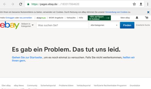

Hi Cubi,
der erste Link funzt nicht. Ist das Ding womöglich verkauft?
Gruß Wolfi
Edit: Warten wir mal ab, bis der TE sich wieder meldet. Meine Frage, ob sein Roller auch ohne die verbruzzelte Box läuft, ist auch noch offen.
