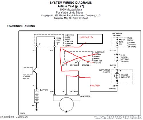

kann mir jemand sagen, wo bei meinem MX-5 der Laderegler der Lima sitzt? Und vielleicht sogar, wo man so ein Teil günstig als Ersatz bekommt?
Hintergrund: Nach dem Starten liegt die Spannung bei knapp über 15V, nach ca. 5 Minuten Fahrt sinkt die Spannung auf unter 14V (Equus Einbauinstrument-Voltmeter! ist vermutlich nicht so ganz präzise) und die Ladekontroll-Lampe geht an. Die Lima selbst ist nagelneu. Ich vermute mal stark, dass der Regler hinüber ist und würde ihn gerne ersetzen. Blos, wo steckt das Biest?

hab das gerade selbst probiert und den Stecker von Temp.-fühler abgezogen. Die Ladekontrolleuchte geht sofort an und die Boardspannung fällt um etwa 1V ab. Beim Zuschalten von Verbrauchern geht sie aber kompett in die Knie erholt sich etwas aber auf niedrigen Niveau so um 12,5-13V herum.
ich bin langsam am verzweifeln, wo die Ursache meines Problems liegt.
Es kommt keine Ladespannung aus der (neuen) Lichtmaschine heraus.
Hintergrund:
ca 40km mit Licht gefahren, dann leuchteten alle Warnlichter auf und Auto begann zu stottern.
Meine Erstdiagnose: Batterie leer oder Lima defekt.
Nachdem ich die Batterie aufgeladen habe, weiterhin nur 12V (tendenz fallend) im laufenden Betrieb.
pfeifendes Geräusch an der Lichtmaschine.
Daraufhin neue billig Lichtmaschine einbauen lassen. Ergebnis: keine Ladestrom an der Batterie und Lima (B+), dafür ein pfeiffen an der Lichtmaschine (deutet auf defekten Laderegler hin, oder?)
Gleiche Lima beorgt, die vorher drin war (mit integrierten Regler). Obwohl beim NB die Regelung von der ECU übernommen wird. Eingebaut und für ca. 30sek Ladestrom gemessen an B+, 14,8V. Sobald die Drehzahl erhöht wurde, seitdem kein Ladestrom mehr und
wieder ein pfeifendes Geräusch an der Lichtmaschine.
An der Lima habe ich auch (ich glaube) D+(die Regelspannung) gemessen, diese erreicht abhängig von der Drehzahl 0 bis ca.12V. Dann direkt 12V an D+ gegeben und kurzzeitig war wieder Ladespannung an B+ zu messen (14V).
Dann habe ich den Regler im Steuergerät mal überbrückt (siehe Anlage). Allerdings brachte dies auch keinen Erfolg.
Verbindungen okay: - Batterie zu - Lima-Gehäuse, beiden Anschlüsse der Lima zum Steuergerät okay.
Keine Ahnung, ob nun diese Lima an sich dabei wieder defekt ging oder wo der Fehler zu suchen ist.
Einzig die Batterie habe ich noch nicht getauscht. Aber das Auto startet und mind. 14 V sollten dann anliegen.
Wäre schön, wenn mir jemand hilfreiche Tips geben kann.

Wenn bei dir die Regelung im Steuergerät ist, dann müsste eine Lima mit den Anschlüssen P und D original verbaut sein , und als Ersatz auch nur so eine eingebaut worden sein.

moin, ok- die Lima ist wohl richtig, Regler ist in der Lima verbaut. Ich würde 1. Masseverbindung im Motorraum prüfen auf Bruch,fest oder Rost
2. der Batterie im Kofferraum auf ....
3. Batterie welche ? Panasonic - die kleine schmale ? oder umgebaut auf 50AH normal
4. nochmal meine Frage wg Kontrolleuchte Batterie im Tacho - leuchtet bei Zündung an u geht aus beim Starten?
[Von Motor-Talk aus dem Thema 'Probleme mit der Lichtmaschine / Ladespannung an der Batterie' überführt.]
die Kontrolleuchte Batterie im Tacho leuchtet bei Zündung u geht aus beim Starten?
Batterie ist irgendwann mal ersetzt worden... diese 44A-46AH.
Wo ist denn die Masseverbindung im Kofferraum angeschlossen?
