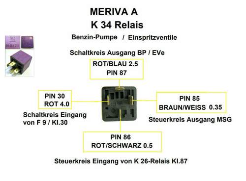

Benzinpumpe defekt.
Oder Sicherung F 9 für Benzinpumpe durchgebrannt.
Oder K 34 - Relais Benzinpumpe defekt.
Oder MSG ist defekt und schaltet das K 34 - Relais Benzinpumpe nicht ein.
Gibt also genügend Spielmöglichkeiten,um den Fehler einzukreisen.

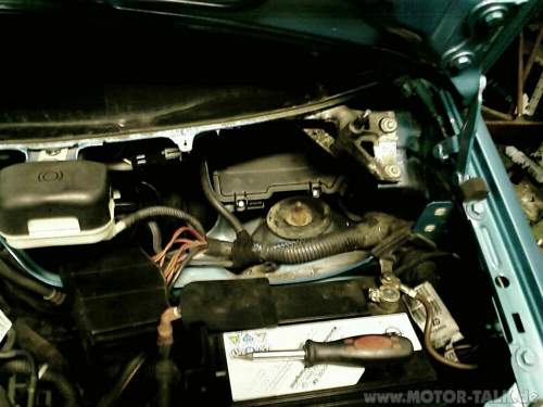

Mal ne Frage: Wo sitzt denn das Benzinpumpenrelais?
K 34 Benzinpumpenrelais
Warum willste das wissen ?
Glaubst Du ,dass die in der Werkstatt das Relais nicht finden ?
Dann würde ich an Deiner Stelle die Werkstatt wechseln.
Und der Relaistausch wird nix bringen.
Aber Versuch macht klug.
Relaiskasten mit BCM
BP-Relais
Relaiskasten BCM

Diese 5 Relais nebeneinander finde ich nicht. Habe ein Relais in der Box vor der Batterie, dann die Batterie selbst und dahinter unter der Abdeckung die Sicherungen im Motorraum.
Bitte um Info wo ich die 5 Relais finde. In der Anleitung finde ich auch nichts dazu.
@oli k schrieb am 23. August 2021 um 16:09:54 Uhr:
Dann mal ganz von vorne. .....
Die Karre ist ein Minivan und ziemlich verbaut.
Da geht nix : holla-die-Waldfee !!
Da musste schon grosse Werkzeugkiste auspacken und den Windlauf ausbauen.
Dann den Deckel runterschrauben vom BCM-Relaiskasten.
Danach springen Dir die Relais förmlich ins Gesicht.
