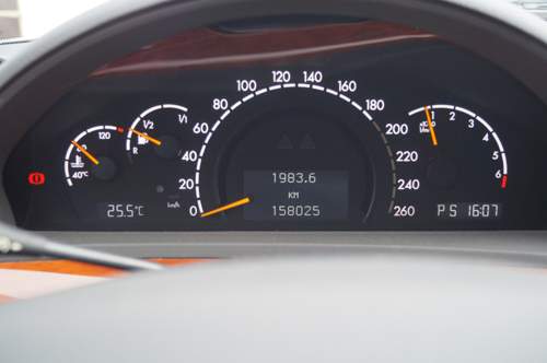

Bei meinem siehr es derweil so aus: 7,1 bar bei 27 Grad Aussentemperatur. Dienstag ist Klimawartung.

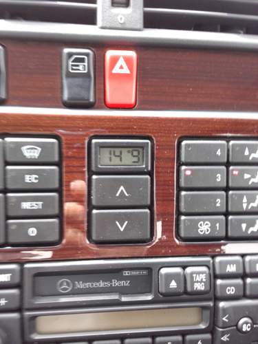

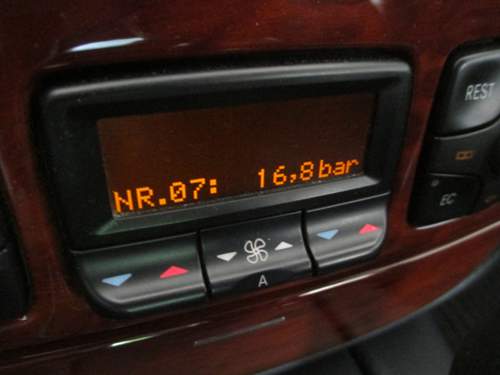

Moin,
die 7,1 bar erscheinen mir bei deinem Auto auch etwas auf der niedrigen Seite.
Ich denke der Druck, den Jörg bei seinem hat, duerfte normal sein.
Im Anhang poste ich mal 3 Beispiele wie sie bei mir am C280, E320 und am W220 sind bzw. waren, da der C280 und der E320 bereits wieder verkauft wurden.
Uebrigens.....im Sommer, bei Temperaturen ueber 45 Grad, erreicht der Druck im Klimasystem beim W220 auch schon mal um die 20 bar 😛
LG Werner
