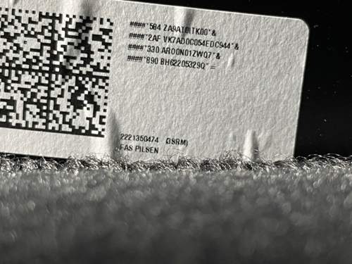

Alles klar - du hast nicht zufällig eine Teilenummer oder?
Weil ich bräuchte ihn in Velour/Alcantara - da bin ich mir sicher, wollen sie noch mehr dafür.
Danke
Muss ihn mal Ausbauen und schauen ob ich was finde
Habe nur das Gefunden. Aber kein Plan ob davon eins die Nummer ist.
Habe aber gerade festgestellt das ich Raven Sandwich habe vom Stoff
.jpg
