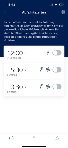

Funktioniert bei mir problemlos. Abfahrtszeit festlegen. Standheizung anhaken und los gehts.
Ich habe jetzt nochmal in die App geschaut. Bei festgelegten Abfahrtszeiten wird tatsächlich auch die antriebsbetriebene Standheizung verwendet. Siehe Bild.

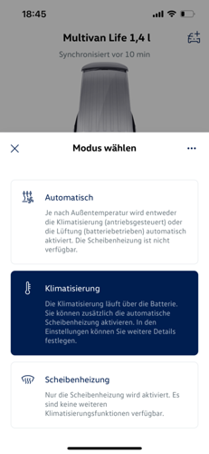

Bei manuellem Remote Start via App kann man unter Klimatisierung entweder „automatisch“ (dann bei Bedarf antriebsbetrieben) oder „Klimatisierung“ (dann nur via Batterie) wählen. Ich hatte letzteres Setting und deshalb immer auf den Akku geheizt. Wieder was gelernt, danke!
Noch besser wäre natürlich, wenn die Automatik berücksichtigen würde, ob der Wagen am Strom hängt oder nicht. Denn antriebsbetriebene Standheizung ist ja Quatsch, wenn ich den Wagen mit Strom aus der PV-Anlage heizen kann.

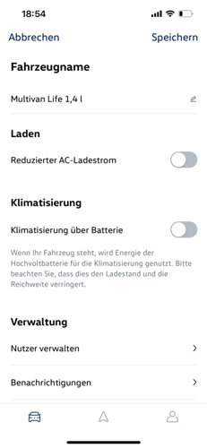

Nachtrag: Unter den Grundeinstellungen kann ich aber auch nochmal festlegen, ob die Klimatisierung über Batterie erfolgen soll oder nicht. Das verwirrt mich jetzt etwas. Denn im Sommer will ich ja nicht nur heizen, sondern auch kühlen. Und das kann die Standheizung ja nun nicht.

Doch, das funktioniert super.
Im Modus Automatisch wählt das Auto selbst aus was verwendet wird. Also Benzin Heizung, Klimaanlage oder Lüftung. Hängt von der Außentemperatur und der gewählten Innentemperatur ab. Auch wenn das Ladekabel dran ist. Benutze ich jeden Tag.
Über „Batterie“ muss immer aktiviert sein. Sonst kann es auch Komplikationen mit der benzinheizung geben. Das ist ein bug.
