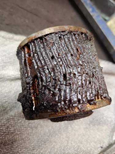

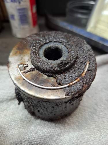

Hallo, ich habe bei Mir ein Multicar M24 was nicht anspringt der Stand 10 Jahre und springt nicht mehr an da es sich anhört dass dieser kein Diesel bekommt aber an den einspritzdüsen liegt Diesel an und die glühkerzen funktionieren auch hat jemand noch Vorschläge oder Tipps? da ich langsam sehr am Verzweifeln bin da ich auch schon diesel an der saugleitung von einem kanister probiert habe.

M24,
da wird die KS Vorförderpumpe klemmen.
die Handpumpe zum manuellen Vorpumpen sitzt mit daran.
Vorsicht das Schauglas , was auf Plaste oder Alu sein kann,
bricht auch gerne beim Abschrauben .
da sitzt ein Filter zum auswaschen drinn.
Normal auf dem Pumpenrücken der E-Pumpe oben
eine M6 Schraube mit SW 10 öffnen und dann an der Handpumpe manuell vorpumpen,
bis der Diesel am Pumpenrücken rauskommt.
Der KS Filter ist aber nicht zugewachsen von Dreck,
Weil Er so lange Stand!
Originalbild vom Stapler mit gleichem Motor!
Motot dürfte ein Cunnewalder 4VD 8.8/8.5-2 SRF sein.
