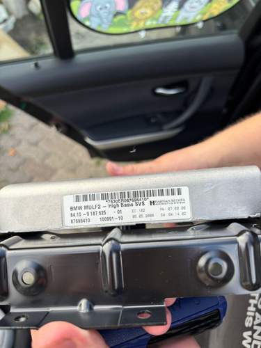

Hey, ich bräuchte mal eure Hilfe, kann man Irgendwie erkennen ob das Mulf 2 Steuergerät defekt ist? Bei meinem e91 geht die AUX Funktion nicht beziehungsweise springt immer wieder aufs Radio um sobald man Enter drückt und mir wurde gesagt das es damit zusammenhängt ist das richtig?
Viele Grüße
Marco

Hast du nur Aux oder USB/Aux? mulf2high ist normal für USB/AUX zuständig.
Freisprecheinrichtung ist keine vorhanden? Richtig?
Ist Logic 7 oder Tv Tuner vorhanden?

also ich habe AUX / Usb verbaut.
Da ich kein Bluetooth habe denke ich habe ich kein Freisprecheinrichtung
ob Logic 7 oder TV Tuner kann ich dir leider nicht sagen 😅
Ja, gut.
Da hilft nur die Diagnose leider.
Was passiert wenn du eine USB Stick einsteckst.
Wird der erkannt?
USB Stick hab ich noch nicht probiert jedoch ein USB Ladekabel das funktioniert soweit
Also USB Stick hab ich nicht versucht, jedoch ein USB Ladekabel und der funktioniert
Einfach mal MP3 vom USB stick abspielen versuchen. Wenn das geht, ohne das irgendwas abstürzt, würde ich das alles (CCC+Mulf2High) nochmal codieren lassen.
Manchmal hilft das.
Falls es dann immer noch nichts gebracht hat, wird wohl die Mulf2High defekt sein.
