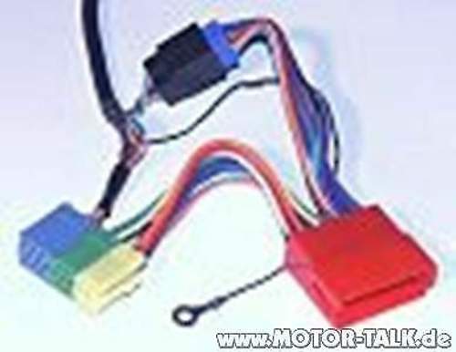

das tolle teil kam heute schon =)
nur jetzt häng ich fest...ich weiß net wie ich den adapteranschließe..
ich hab keinen cd´wechsler..
vom adapter kommt ein blaues und schwarzes kabel ( also vorne die farbe des anschlusses)
irgendwie passt das alles net...
den strang ,der beim adapter brauch ich ja nicht oder? hab ich ja richtig aus der anleitung rausgelesen ( die übrigens sehr mager is )
im anhang isn bild ...
der stecker von bild 2 ist bei bild 1 ganz oben drin
wenn der drin ist,passt auch kein anderer mehr rein...
brauche hilfe 🙁

und so sieht der stecker vom adapter aus
Also, den Adapter brauchst du sehr wohl!
Ich füge hier mal das Bild von der Audilink-Seite zu. Dein Adapter wird wohl auch so aussehen?!
So musst du deinen Stecker auch zuammensetzen. Da kommt dann dein Stecker von Bild 2 in den roten rein. Im Grunde ist dann ja der schwarze Anschluss aus dem 3 Bild nicht belegt, da du ja keinen Wechsler hast, aber ob der nun angeschlossen ist, oder ob er da nur so rumbaumelt, bleibt dir überlassen.
Auf jeden Fall kannst du ja mit dem mehrteiligen, bunten Stecker ja deinen Adapter dazischenhängen. Du könntest dir natürlich die Arbeit machen, und den aus dem blauen Stecker auspinnen und in deinen Stecker von Bild 2 wider einpinnen. Da es auf die selbe Funktion hinausläuft, würde ich es nicht machen.
Ich ahbe allerdings mal davon gehört, dass manche ihr Radio noch beim 🙂 auf Wchslerbetrieb umstellen lassen mussten.
Audi
alles klar =)
vielen vielen dank 🙂hat alles funktioniert 😉
handschuhfach ausgebaut ( 7 schrauben )
war alles vl 30minuten arbeit 🙂
