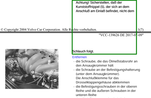

Ach ja: Dort, wo der Was-auch-immer-Schlauch (wozu ist der? U-förmig) links seitlich in den Krümmer geht, ist ein kleines Kunststoff-Abschlußstück eingelegt. Wenn man mn den Krümmer über den Hof trägt und nicht aufpaßt, geht das verloren, was man bei der remontage noch nicht mal bemerkt und sich dann wundert, wenn der Motor explodiert (oder so). Also aufpassen.

Gestern habe ich die KGE neu gemacht, konnte dieses ominöse Teil aber nicht finden. Vor mir hat schon mal jemand alles erneuert und der neue Schlauch ist etwas anders. Somit gibt es drei Möglichkeiten:
  1. Der Schrauber vor mir hat das Abschlussstück verloren
  2. Das Teil ist wider Erwarten das Rohrstück das aus dem alten Schlauch rausguckt. Lässt sich nicht raushebeln, das Ganze fühlt sich ohnehin wie ein gummiummanteltes Rohr an.
  3. Konstrukive Änderung und alles i.O.
Der Text im Vadis ist echt super: "Sicherstellen dass der Nippel nicht dem Schlauch folgt." Das kann alles Mögliche bedeuten.
