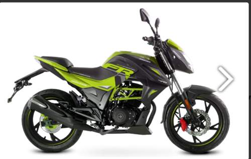

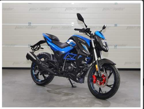

Ein paar Informationen zum Schaltmokick listet die 'Dachauer Motorradvertriebs UG' in einem Datenblatt auf. Lustigerweise besitzt das grüne "Fotomodell" einen stehenden Zylinder und das blaue den liegenden Zylinder. Das grüne Chinamoped ist offensichtlich ein 125-er Leichtkraftrad, was leicht an der hinteren Scheibenbremse erkennbar ist. 😁
Datenblatt
Motor mit stehenden Zylinder
Motor mit liegendem Zylinder

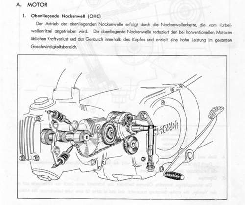

Hallo Nicole,
bevor dein Sohn Hand am Chinamoped anlegt, sollte er sich dieses deutschsprachige Honda Werkstatt-Handbuch herunterladen und aufmerksam durchschauen. Darin wird der Originalmotor von Honda mit dem liegenden Zylinder ausführlich behandelt, welcher von den Chinesen mannigfaltig kopiert und in zweifelhafter Qualität immer noch produziert wird.
Die ursprüngliche Magnetunterbrecherzündung sowie die Gemischaufbereitung über einen Vergaser sind zwar beim Chinamoped 'Barton FR 50' einer elektronisch gesteuerten Zünd-/Einspritzanlage gewichen und die beim originalen Hondamotor linksseitig angebrachte Schaltwippe sieht beim Chinamokick ein bißchen anders aus, aber die Funktionsweise des Klauenschaltgetriebes ist gleich geblieben. Die Einstell-/Prüfmaße des im WHB beschriebenen 5-Gang Getriebes gelten für den Chinanachbau mit 4 Gängen selbstredend nicht. Ob sich dein Sohn eine ggf. erforderliche Zerlegung überhaupt zutraut, das sei ohnehin mal dahingestellt.
Gruß Wolfi
Hondamotor mit liegendem Zylinder
