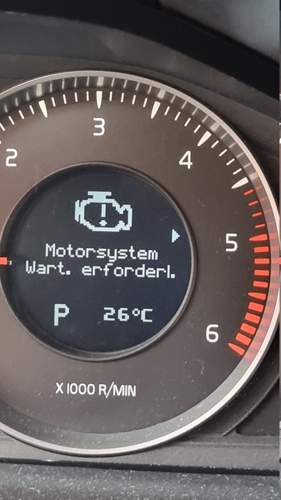

Hallo habe mal ne frage zur Meldung Motorsystem Wartung erforderlich.
Waren gestern im Schwarzwald unterwegs,auf dem Rückweg kamm dann bei fahren auf die BAB nach dem Kickdown die Meldung. Habe dann gestoppt und nachgesehen natürlich nichts zu sehen, éL und so ist alles gut,Leistungsabfall habe ich nichts von gemerkt.Habe ihn dann aber auch vorsichtig nach Hause gefahren.
Der Wagen ist Erstzulassung 05/2012 ein D3 5Zylinder mit 163 Ps ,Tachostand Aktuell 119500tkm.

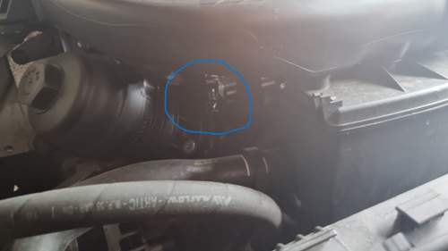

Nachdem ich nun die beiden oberen Sensoren (am Ventildeckel und der hinten am Motor) getauscht habe, besteht leider immer noch die gleiche Fehlermeldung. Nun hörte ich von einem Sensor unten am Ladeluftkühler. Kann mir einer sagen wo ich den genau finde? VG

Moin der Sensor des Ladeluftkühlers ist verbaut (wenn du in den Motorraum guckst) auf der rechten Seite. Dazu musst du den Luftfilterkasten ausbauen um dort heran zu kommen. Dann kannst du ihn auch schon, ziemlich weit unterhalb sehen. Folge dem Kabel.
Viel Glück
@Michelonstage,danke Dir kommt man gut ran? Sollte nur mit einer Schraube befestigt sein oder?
Wenn es wie beim V/XC70 ist und Du eine Automatik hast, brauchst Du recht schmale Hände. Sensor ist auf dem Anschluss des Schlauches mit einer Schraube befestigt. Eine flexible Verlängerung des Steckschlüssels macht Sinn. Wenn der Getriebekühler sehr stört, kann man den auch abschrauben und etwas zur Seite schieben., das Teil ist echt scharf und führt zu unangenehmen Striemen auf der Hand.
KUM
Huch, Falsches Thema.
@Touring Hoschi, ja eine Schraube ist es. Der Ausbau ist recht einfach. Beim Einbau ist es weitaus schwieriger, ich hatte die Torx Schraube mit sekundenkleber an den Bit geklebt und dann angeschraubt, nachdem mir die Original runtergefallen ist. Viel Glück Dir

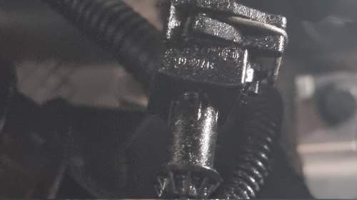

Im Motorraum ist nichts zu sehen bis auf ein veröltes Teil,was bestimmt nicht so sein soll.
Ich füge es mal bei. Mache später noch ein besseres Bild.

Na da wird wohl ein luftschlauch nach dem lader (unter druck) gerissen oder abgerutscht sein.

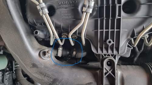

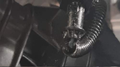

Der ölige stecker is mir jetzt zu nahe mach mal ein bild bissl weiter weg. Eventuell ist das der stecker der kurbelgehäuseentlüftung?
Hallo,ich hoffe auf diesen Bildern kann man es besser sehen?
1
2
3
Ja die kge!
Da gibts Anleitungen zum zerlegen und abdichten mit hitzebeständigen silikon! Hab ich gemacht und seither ist ruhe.
Der stecker ist da weil die kge beheizt wird!
