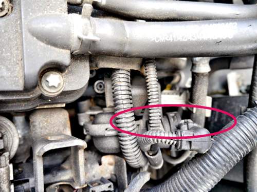

Das Steuergerät befindet sich an folgender Stelle.
Siehe Bild im Anhang.
D.U.
Vielen Dank für das Bild! Ist das für einen Laien gut erreichbar? Oder muss man da den halben Motor auseinander schrauben um ans Motorsteuergerät ran zu kommen?
Guck Dir das Bild doch mal genauer an 😉
Oben links in der Ecke vom Bild wird auf die Position mit einem schwarzen Pfeil hingewiesen.
Wie laienhaft Du Dich dann anstellst um es zu finden weiß ich leider nicht.

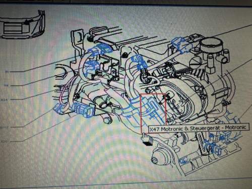

An das MSG gehen zwei große Stecker (X46 & X47) dran.
D.U.
Nicht böse sein, ich will nicht meckern, hier wurde mir schon oft geholfen, aber wenn ich nicht schon selbst einiges am Agila geschraubt hätte könnte ich mit dem Bild nichts anfangen. Der Hinweis oben links deutet für mich auf eine Stelle vorne, wo etwa der Temperatursensor liegt, aber das große Bild scheint den Motor von der (von vorn betrachtet) rechten Seite zu zeigen, so daß sich das Steuergerärt von vorne betrachtet hinten am Motor an der rechte Seite zu befiden scheint, wo zwei recht dicke Kabel angesteckt sind.
Dann passt doch alles.
Wer selber schrauben will der sollte in der Lage sein die Motorhaube zu öffnen und mit all den Informationen die hier gegeben worden sind das MSG ausfindig zu machen.
D.U.
Befindet sich unter dem Unterdruckversteller und ist (relaitv) einfach zugänglich, befestigt mit Schrauben mit Torx-Kopf.

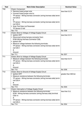

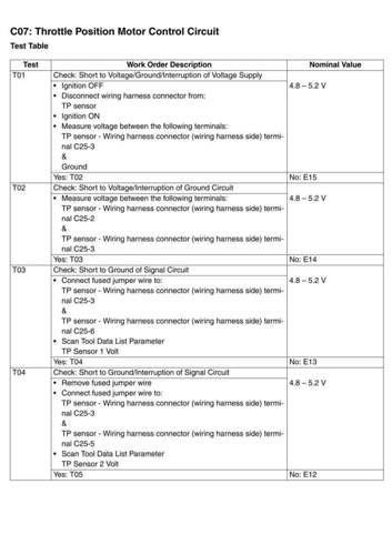

Gegenfrage: auf welche Fehler prüfen lassen?
Ich möchte das MSG auf gespeicherte Fehlercodes auslesen lassen, da mein Agila ständig im Notlauf ist und Fehler im Zusammenhang mit der Drosselklappe anzeigt. Da ich bereits zwei weitere Drosselklappen getestet habe (eine gebrauchte und ein neues OEM-Teil) und das Problem weiterhin besteht, liegt die Vermutung nahe, dass die Ursache (hoffentlich) irgendwo auf dem Weg zum MSG zu finden ist.
Falls ich da auf dem Holzweg bin, bin ich natürlich offen für Tipps 🙂
Es gibt eine Menge an möglichen Fehlern außerhalb des MSG, siehe Checkliste anbei, die ein Auto-Elektriker im Fall eines Drosselklappenfehlers erhalten würde, leider auf Englisch, wobei TP sensor = Drosselkappensensor
Bild #211448719
Bild #211448722
Bild #211448725
+3
@boffl ,
Der TE hat die schon auf deutsch 😉
Mir erschließt sich nur noch nicht weswegen er diese nicht abarbeitet oder abarbeiten lässt.
