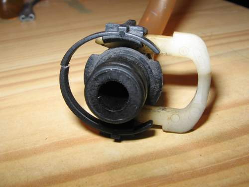

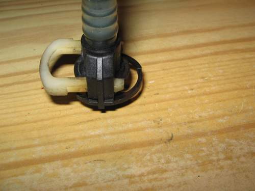

Bei tiefen Temperaturen sollte man einen warmen oder mindestens geschützten Ort mit Stromanschluss wählen und die Kunstoffleitungen und Stopfen mit einem Haarfön vorsichtig erwärmen, handwarm genügt.
Bilder des Steckanschlusses in der Anlage.
Der weiße, u-förmige Riegel hat keilförmige Enden und ist im montierten Zustand ganz zurückgezogen, sitzt locker. Wenn er eingeschoben wird spreizt er die Verriegelungsbügel. Wenn man dann mit dem Fingen noch etwas Druck auf den schwarzen Bogen bringt geht die Verriegelung noch etwas weiter auf und mit etwas Drehung, hin und her lässt sich dier Stopfen abziehen. Auf dem Bild erkennt man einen Bruch des schwarzen Bügels, das passiert schnell, ist aber nicht wichtig. Nach dem Öffnen soll der weiße Riegel nicht eingeschoben bleiben, die Kunststoffnasen sollen sich entspannen.
Beim Herausholen der alten O- Ringe den Kunststoff nicht verkratzen.
Neue O-Ringe vor der Montage mit etwas Vaseline einstreichen

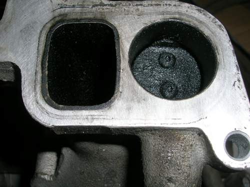

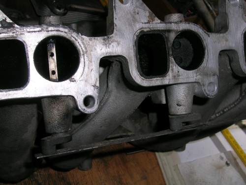

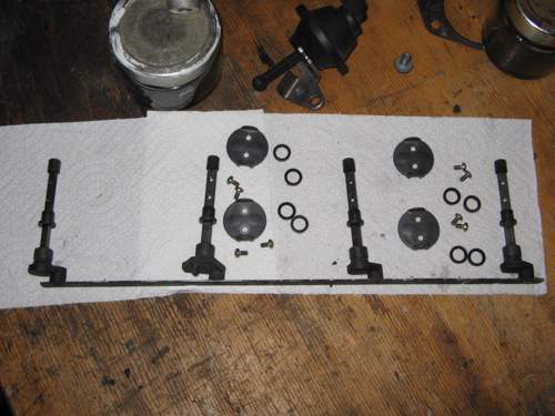

die Bezeichnung "Drallklappen" meint sicher die Verschlussklappen Einlasskanalabschaltung (EKAS).
Jedes Einlassventil des Vierventilers hat im Zylinderkopf seinen eigenen Einlasskanal. Die vier runden Kanäle werden bei niedrigen Drehzahlen über eine elektrisch gesteuerte Unterdruckdose und Gestänge von jeweils einer Klappe verschlossen. Der Motor saugt dann nur über jeweils ein Ventil pro Zylinder Frischluft an.
Bei höherer Drehzahl gehen die Klappen auf und der durch den Turbolader erhöhte Ladeluftdruck lässt mehr Ladeluft mit hoher Geschwindigkeit einströmen
Wenn nach dem Entfernen der Verschlussklappen alle Einlasskanäle auch bei niedriger Drehzahl offen sind ist die Einströmgeschwindigkeit geringer. Bei niedriger Drehzahl herrscht im Zylinder eine geringe Luftverwirbelung, die Verbrennung wird unsauberer und der Motorlauf im unteren Bereich vermutlich schlechter.
Diese Maßnahme halte ich für Unfug und hat mit Sicherheit keinen positiven Einfluss auf das Startverhalten. Ich würde durch Deaktivierung der EKAS eher einen schlechteren Leererlauf und verzögerte Leistungsannahme erwarten.
