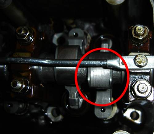

Wir hatten vor über 20 Jahren mal einen 316i mit M40 gekauft und gleich nach dem Kauf einen Ölwechsel gemacht. Das Altöl war laut überzogenen Service-Anhänger 15W-40 und war nicht mehr wirklich flüssig.
Wir haben nur 2 x im Abstand von 1000 km das Öl mit Filter gewechselt und auf 5-W40 umgestellt.
Dabei haben sich schon soviele Ablagerungen gelöst, dass sich 2 Spritzbohrungen in der Ölleitungen der Nockenwelle zu gesetzt haben (vermutlich durch die Ablagerungen im Rohr selbst) und die jeweiligen Nocken incl. Schlepphebel nach weiteren 2000 km hin waren.
Bevor die neue NW mit neuer Ölleitung rein kam, ist die Ölwanne abgebaut worden und das Motorgehäuse über einer großen Wanne, mit einer Benzin-Spritzpistole so lange gespült worden bis nichts mehr zu sehen war.
Dann noch die Ölpumpe und das Ventil gereinigt. Seit dem fährt das Auto mit 5-W40 ohne Probleme.
Im Bild ist der 1. Nocken zu sehen.

@Balmer schrieb am 15. Juni 2024 um 12:05:58 Uhr:
