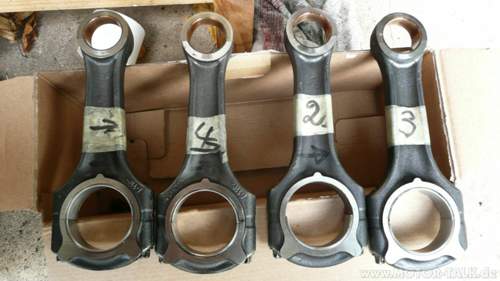

Habe Alles Ausgebaut Ölwanne + Öldrückpumpe + PLEULSTANGE + und alle Kolben raus.
1- Kolben Ist halb abgebrannt . Kann Bilder einsetzen.
2 - war gut.
3 - Kolben war auch etwas verbrannt.
4 - Kolben war in Ordnung.
Habe in der Werkstatt , Motoreninstandsetzung alle 4 PLEULSTANGEN nachmessen lassen
Und die haben festgeschtellt das alle 4 verschieden maßen aufweisen.
beim Ausbau allen Teilen alles markiert.
Erste PLEULSTANGE ist kurzer als die 4 um 1 mm unterschied und krumm. . Der Mechaniker sagte das ich alle4 neu haben Mus.

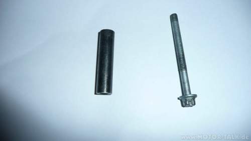

Noch Was. wohin gehört die lange Schraube und die Hülse,Sind ubrig geblieben.
irgendwo unten wo Ölwanne sitzt. Hülse ist 5 cm lang. Schraube 7 cm.

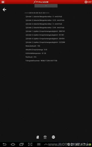

Mal ne ganz blöde frage hier in die "Injektorrunde"...man kann doch über die Stardiagnose jeden einzelnen Zylinder auf mehrere Parameter hin abfragen in den Live-Daten.
Das Ging - soweit ich mich erinnere - schon bei den ersten CDIs und man hat defekte oder pissende Injektoren des öfteren schon erkannt...(bin schon 'ne weile raus aus der Materie...spiele aber gerade mit dem Gedanken mir wieder einen CDI zuzulegen) Über die LÖL ging da ja auch noch was...oder?
Und: "Backen" die Injektoren denn immer noch fest? Es gibt ja doch einige Spezialisten, die wohl nicht fähig sind, diese Keramikpaste dazwischenzuschmieren...(zumindest wurde mir das in der Ausbildung "damals" eingehämmert...)
Ich meine mich auch zu erinnern, dass es mal hieß, die Injektoren nach 100.000 - 150.000 km lieber vorsorglich tauschen...ist da noch was dran? Bringt es was, die Dinger alle 50-100k km auszubauen und zu überprüfen lassen?
Man kann über SD die Rundlaufkorrekturwerte auslesen und mit Messgläsern einen Rücklaufmengentest machen. Beides sind Indizien für den (Verschleiß-)Zustand eines Injektors, aber keine Garanten für eine problemlose Funktion.

Ja, man kann die Dinger über Diagnose auslesen. Genauer wird diese Leckölmengenprüfung sein.
Ob das Ausreicht um einen nachtropfenden zu erkennen? Ob man das vorher merken kann? Keine Ahnung.
Dein Vorschlag die Dinger auszubauen und überprüfen zu lassen bzw. vorsorglich auszutauschen halte ich für übertrieben.
Das wäre ja im Normalfall alle paar Jahre. Wer wirklich wenig fährt, wird zum Benziner greifen.
Bei meinem Vierzylinder ist außen optisch alles wie Neu. Hat jetzt 165 tkm. Der Motor wurde nie angerührt.
(ok Thermostat und vorsorglich Glühkerzen und Rippenriemen hab ich mal gemacht.)
Kann mit dem Idiag auch Werte auslesen. Zylinder 4 zeigt aber immer Null. Vielleicht der Referenzwert?
