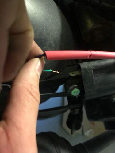

Hey,
problem dank euch gefunden. Kabel des Steckers der Zündkerze verfolgt bis zur CDI wahrscheinlich.
Da lag ein Kabelbruch vor, welcher bei berührung sich sofort erkennbar gemacht hat.
Beide Kabel neu Isoliert und gesteckt, alles funktioniert wie es soll.
