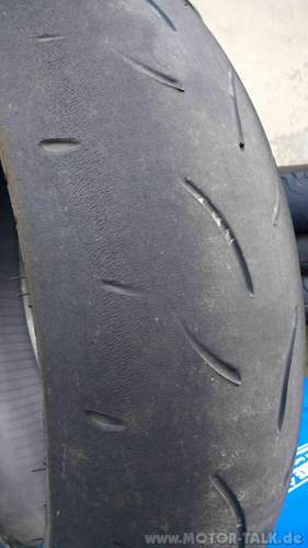

Habe gerade das Bike aus der Werkstatt abgeholt und das versprochene Foto gemacht.
Der Meister hat mir übrigens zu einem leichteren Bike mit 180er Schlappen geraten, konkret nannte er Honda cb 1000 r

So sieht mein Reifen auch nach 4K km aus. Auf der großen Fazer mit 145 PS. Ich kann den Reifen aber auch in 2500 km so zerstören. Dann aber digital und unerlaubt schnell.
Sie hat nur 143.
Bei mir sieht meist der Vorderreifen so aus, noch bevor der hintere am Ende ist...

Ist das ein 150er?

Nein, ein 160er.
Der Garagist meinte, ich bräuchte ein Mopped mit 180er, eben diese Honda cb 1000r.
Und mit ner schnelleren Karre mit agressiverer Charakteristik als deine jetzt sollen die Reifen dann länger halten? Die Logik erschließt sich mir noch nicht gänzlich :confused:
Geil ist die CB definitiv.
Wundert mich auch... das breitere Reifen automatisch länger halten wäre mir ebenfalls neu.
Tourio, vielleicht solltest Du (sofern es Freigaben gibt) mal ein paar "Pseudo-Enduroreifen" auf der TDM ausprobieren.
Die haben am HR teilweise bis zu 3mm (also ca. +50%) mehr Profil als die üblichen Tourensportreifen und sind von der "Leistung" auch nicht schlechter. Könnten dadurch -etwas- länger halten. ;)
Empfehlung: Conti Trail Attack 2 oder wenn's auch für Regenwetter sein soll: Pirelli Scorpion Trail 2.
Ja, der Garagist meinte, 180 Schlappen würden länger halten, weil sie mehr Auflage bieten. Logisch finde ich das auch nicht, weil mein Verschleiss ja immer auf der selben Kante ist.
Das mit den Enduro Reifen werde ich recherchieren. Freilich muss auch die Haftung stimmen.
Da hat er ja recht. c.p.
(Unter sonst gleichen Umständen)
Anderes Mopped und die Karten sind neu gemischt. Ich vermute einfach mal, dass Du wirklich beinahe ausschließlich durch die südschwarzlichen Kurvenstrecken fährst und daher überproportional viel Schräglagenanteil hast. Da die modernen Tourensportreifen eine weichere Flanke haben, verschleißen sie dort auch schneller. Da könnte ein leicht offroadiger Endurostrassenreifen wirklich länger halten, ohne jetzt Nachteile bei der Haftung in dem Bereich zu haben, in den Du so unterwegs bist.
... aber ein schmalerer Reifen braucht weniger Schräglage.
