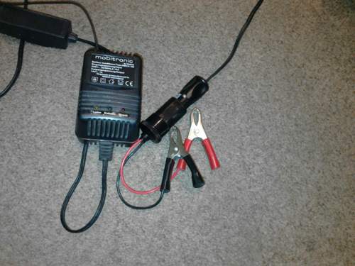

Oder sich ein Ladegerät zu kaufen, das zwar etwas Teurer ist aber die Bat. nach dem Aufladen auf Erhaltungsladen stellt oder noch besser so eins das Lade- und Entladenzyklen fährt.
Welches Ladegerät benutzt du?
Zum laden von Gel-Batterien werden spezielle Ladegeräte mir einer IUoU Ladekennlinie benötigt, die alle automatisch auf Erhaltungsladung schalten.
Normale Ladegeräte sind nicht zum laden von Gel und AGM Batterien geignet und können diese sogar "beschädigen".
Mobitronic MBCC-100 von WEACO
Ist ein BatterieConditioner, den könnte man sogar über den Zig.-Anzünder betreiben.
Hat eine Verpolungsanzeige und zeigt an in welchem Zyklus (Laden oder Entladen) er sich gerade befindet.
Hat zudem verschiedenes Anschlußzubehör dabei gehabt, z.B. von Steckdose auf klemmen für die Bat.
Waeco mbcc-100

Eine tolle Lösung finde ich den BatterieConditioner, hier hätte ich alles was ich brauche. Dabei könnte ich sogar die Batterie im Mopped eingebaut lassen. Also nur Sitzbank hoch, Klemmen an die Batterie und den Stecker in den Zigarettenanzünder. Regelmäßig gemacht dürfte das bisschen "Ausgleichsstrom" der Autobatterie wohl kaum schaden, oder?

Der BatterieConditioner ist (wenn ich mich nicht irre) nichts weiter als ein Überbrückungskabel für Frauen, Akademiker... die sich die Finger nicht schmutzig machen wollen. 😁
Die sollen mal versuchen, morgens vor der Arbeit einen zu finden der bereit ist, mehrere Minuten zu warten, biss die Batterie wieder startklar ist.
Außerdem hat der BatterieConditioner doch auf beiden Seiten einen Stecker für den Zigarettenanzünder!
Hat denn dein Mopped einen?
Wenn dir der Weg in den Keller zu weit ist, lass sie einfach verbaut und benutz das normale Überbrückungskabel zum starten. 😉
Kaum zu glauben, ist aber so: Zigarettenanzünder ist vorhanden. Warum also in den Keller laufen oder Überbrückungskabel anschließen, wenn ich alle 4 Wochen nur mal (evtl. über Nacht) zwei Stecker in zwei Zigarettenanzünder stecken muß und somit immer eine startbereite Batterie habe?
