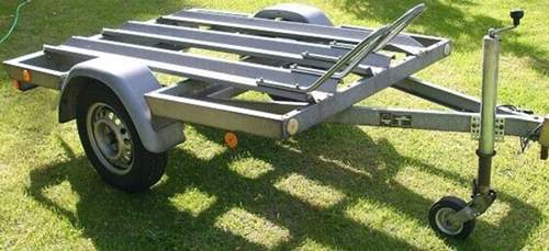

Wir suchen einen Motorradanhänger. Für 2 Mopeds, gebremst, 100km/h, nur für Mopeds, also ohne Boden etc. Z.B. diesen Stema oder ähnliche.
Zum verladen denke ich an eine Handseilwinde. Gibts für 50.- in ibay. Taugen die? Ich habe mal eine gesehen, die war am oberen Ende des Stützrades angeschellt.
Ist bei Übernachtungen ein Diebstahlschutz nötig ? So ein Kastenschloss erscheint mir nicht allzu sicher. Sollten die Mopeds auf dem Anhänger angeschlossen sein, zB. mit einer langen ABUS-Kette? Oder man schließt den ganzen Anhänger mitsamt den Mopeds an einen dicken Pfosten.
Zum Auto. Es steht sowieso ein neues Auto an. Wir denken zB. an einen Skoda Yeti ( Diesel, Automatik ). Die Frage wäre Frontantrieb oder Allrad. Feldwege und Gelände werden wir mit dem Gespann nicht fahren, kritisch können steile Serpentinen mit engen Rechtskurven werden ( Stichwort "Frontkratzer" ) oder schotterige Hotelzufahrten. Wie oft kommt das in der Praxis vor ? Allrad möchten wir nur ungern. Hat jemand Erfahrung mit dem DSG unter Anhängerbelastung? Oder reicht Heckantrieb? Wenn ja, hätte jemand eine Idee? SUV/Minivan, Diesel, Automatik, preislich unterhalb GLK/ X3.

Auf den Boden würde ich nicht unbedingt verzichten. Zum Beladen ist es manchmal ganz hilfreich anständig auf dem Anhänger stehen zu können.
Der Stema STM 02 8.5-21-15.1 oder STM 02 8.5-25-15.1 wäre eine Alternative.
Zumal eine dritte zentral montierte Standschine auch das beladen mit nur einer Maschine ermöglicht.
Es gibt auch Kastenschlösser die im angekuppelten Zustand dran bleiben können. Somit ist der Anhänger am Zugfahrzeug gesichert.
Das Zugfahrzeug ist bei so einem Kleinen Anhänger meiner Ansicht nach recht egal.
Ab der Golf Klasse kann man da eigentlich alles nehmen.
Natürlich ist Heck oder Alradantrieb besser, aber nicht nötig.

Hatte mir grad den Stema STLP 850 ausgeliehen und war damit 1500km gefahren. Kann ich eigentlich nur empfehlen. Würde auch einen mit Boden nehmen, ist einfacher zum be und entladen. Dann braucht man auch keine Winde. Weiterer Vorteil ist das man auch eine Schiene in die Mitte setzen kann für nur ein Moped. Auffahrhöhe war auch okay, konnte meine Z1000 alleine auf und abladen.
Zum Auto: Da reicht der Yeti als Frontabtrieb völlig aus. Du hast nur nen kleinen Anhänger, mit zwei Motorrädern drauf, hinten dran. Ich fahr an meinem frontangetriebenen C-Max 1,5t Problemlos.
Zum Anhänger: Ich rate Dir zu einem Plattform-Anhänger mit aufmontierter Schiene und Wippe. Auch wenn Du mit einer Winde laden willst, muß einer neben dem Motorrad mit auf den Anhänger gehen. Ein falscher Schritt und Helfer, mitsamt Motorrad, liegen unten, oder zumindest um.
Man bekommt auch Anhänger die man hydraulisch neigen kann. Da kann man problemlos drauffahren.
Zum aufstellen in der Garage könnte man auch eine Knickdeichsel verbauen um den Anhänger aufrecht in die Garage zu kriegen.
Ich empfehle Dir nicht Katalogware von irgendeinem Hersteller zu nehmen, sondern laß Dir einen Anhänger nach Deinen Wünschen von nem Fahrzeugbauer herstellen. Das ist meist nicht teurer aber diese sind stabiler und langlebiger.
Wenn Du bedenken hast wegen dem Gewicht. Das Auto hätte damit kein Problem und zum aufstellen in der Garage würde ich eine Winde an der Decke montieren.
Der ausgesuchte Anhänger ist für deinen Anwendungszweck schon der richtige.
Da du mit zwei Maschinen in den Urlaub fährst, ist logischerweise eine zweite Person zugegen. Aber auch alleine bekommt man ein Motorrad aufgeladen. Entweder mittels Vorderradwippe oder auf den Seitenständer stellen - dann aber unnötige Wackelbewegungen vermeiden. Für den Seitenständer kannst du dann an der richtigen Position eine Metallplatte auf dem Anhänger verschrauben (neben der Standschiene).
Ich habe schon einen Kastenanhänger alleine aufgestellt. Es war der Stema 850kg gebremst - als Kastenanhänger (gleiches Gewicht). Dürfst dabei aber selber keine 1,60m und 50kg auf die Waage bringen :-) .
Zugfahrzeug kannst du bei diesem geringen gebremsten Anhänger so ziemlich jedes nehmen. Wenn dir der Yeti gefällt, dann kaufe dir den, aber nicht mit DSG. Denn dieses eignet sich nicht wirklich für Anhänger. Insbesondere das Rückwärtsfahren bergauf.
