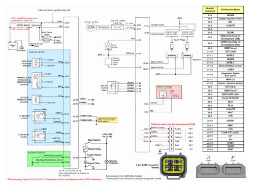

mein Aquila 125s, Baujahr 2023, springt nicht mehr an. Ich vermute, dass die Benzinpumpe nicht fördert, da normalerweise bei eingeschalteter Zündung ein deutliches Geräusch zu hören ist, wenn Benzin fließt. Dieses Geräusch fehlt jetzt.

@Nesil
Alle Gleichstromverbraucher an deinem Zweirad sind plusseitig abgesichert. Die einzige Ausnahme ist der Anlassermotor, dessen Plusleitung ohne eine zwischengeschaltete Schmelzsicherung auf kürzestem Weg direkt vom Batteriepluspol über den Arbeitskontakt des Anlasserrelais zum E-Starter verläuft.
Ob die Intankbenzinpumpe defekt ist, die masseseitige Ansteuerung der Kraftstoffpumpe über die ECU nicht erfolgt, das sog. 'Main Power Relais' (MPR) die Plusversorung der Kraftstoffpumpe unterbindet, oder eine Kabel-/Steckverbindung beschädigt/getrennt ist, das alles läßt sich u.a. mit einer simplen Kfz-Prüflampe resp. einem Multimeter testen.
Deine beiden Fragen sind unter Berücksichtigung der obigen Streichung eindeutig mit 'ja' zu beantworten, wobei selbstverständlich nicht jeder Hobbyschrauber diese Arbeiten fachgerecht erledigen kann. 😉
Gruß Wolfi
PS: Der Steuerstromkreis des 'MPR' wird bei versehentlich betätigtem 'Kill Switch' unterbrochen und damit ist die Plusstromversorgung für die Benzinpumpe, die beiden Zündspulen sowie für die beiden Einspritzventile abgeschaltet.
Schaltskizze Delphi MT05

Vielen Dank,
ich habe das Problem nach einer Empfehlung gelöst. Die Batterie war leer, und bei billigen Batterien kann es durchaus zu Problemen kommen. Ich hätte nicht gedacht, dass der Anlasser funktioniert, aber die Kraftstoffpumpe nicht. Nach dem Laden der Batterie ging es tatsächlich. Kurios war, dass sich alles normal angehört hatte.
Viele Grüße
Kann nicht sein.
Wenn die Batterie soviel Kraft hat, den Anlasser zu bedienen und damit den Motor mit einwandfreier Anlasserdrehzahl zu bewegen, kann fehlende Power der Batterie - nicht - die Ursache sein für eine nicht laufende Benzinpumpe.
Der Fehler - muss - woanders liegen.
Hi Geri,
beim Hantieren an der Batterie, Sitzbankabbau, usw. wurden mit Sicherheit einige Kabel bewegt.
Bin ebenso davon überzeugt, daß es nicht an einem schwachen Akku lag, weshalb die Benzinpumpe beim Einschalten der Zündung nicht angelaufen ist.
Gruß Wolfi
Hey Leute,
ich will es kaum glauben, aber es ist tatsächlich so gewesen. Der Kollege, der es mir vorgeschlagen hat, besitzt eine Harley. Er sagte, bei solchen günstigen Motorrädern sei es oft so mit billigen Batterien. Ich habe gemerkt, dass die Pumpe nicht anspringt, sobald der Akku laut Ladegerät unter 14,2 Volt ist. Wenn der Akku bei etwa 14,5 Volt liegt, springt die Pumpe an. Ich habe den Akku nicht ausgebaut, sondern den Lader direkt angeklemmt.
