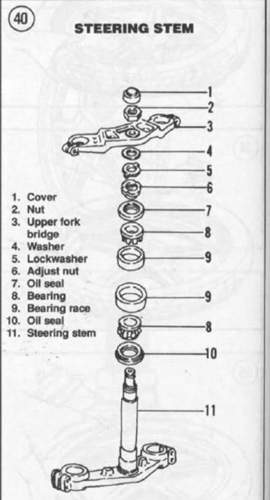

Ich will mit keinem streiten. Soll jeder schreiben was er will. Ich mach mir eben erst mal Gedanken um die technischen Vorgänge. Wie dieser thread sehr deutlich zeigt, ist nicht jedemann klar, wie so eine Steuerkopflagerung aufgebaut ist. Ich will Dir helfen, deshalb habe ich auch Deine postings angeschaut und festgestellt, dass Du ein Motorrad-Neuling bist, denn eigentlich habe ich mich vom aktiven Tun in diesem Forum aus bestimmten Gründen verabschiedet.
Am oberen und unteren Ende sitzen Lagerschalen, auf denen das Kugellager läuft, die sogenannten "bearing races" quasi die "Rennbahn" für die Kugeln. Rost und Dreck machen Kugeln eckig und diese Polygone schleifen dann die Lagerschale aus. Das Lager ist hin. Wenn man dann noch weiß, was für Lägerle Kawasaki da reinbaut...:rolleyes:
Deshalb tauscht man vernünftigerweise Rollen- gegen Kegelrollenlager.
Was Du mit dem Verkäufer oder mit dieser Werkstatt machst, ist Deine oder seine Sache. Juristische Ausflüge in Sachen Schadenersatz, Minderung, Besserung etc... führen immer zum Zwist.
Was zu tun ist, ist auch klar. Wenn ein Lager stramm geht, muss man es lockern. Wenn es hakt, muss man nachschauen. Im Idealfall haben die beim Zusammenbau irgendwelchen Dreck reinfallen lassen, oder eine fettige Kugel auf den Boden (da reicht ein größeres Sandkorn, ) und dann hakts.
Lenker ab, Gabelbrücke ab, Kontermutter lösen, Halteschraube aufmachen (Vorderrad unterlegen, sonst saust das runter) Kappe abnehmen und das obere Lager inspizieren.
Das dauert 10 Minuten. Höchstens.
Schauen, obs neu und sauber ist, Kappe wieder drauf, Mutter und Kontermutter drauf. "handwarm" anziehen und prüfen. Hakt es immer noch, muss man die Frage nach dem unteren Lager stellen. (Bevor man Gabelbrücke und Lenker wieder dran schraubt.

Es erscheint sinnvoll, zu erklären, aus was ein Lager besteht.
Da meine schriftlichen Erläuterungen anscheinend unverständlich sind, noch ein (abschließendes) Bild des Steuerkopfes einer GPZ 500 S. In der Zeit, die ich hier schon verbracht habe, hätte ich die Lager bereits beide getauscht.:(
