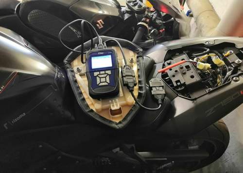

Gestern war es so weit und das Diagnosegerät kam an!
Die Stecker (welche für den selben Preis wie das Gerät selbst mitbestellt werden können), habe ich mir selbst gebaut.
Suzuki Gsx-R600, Kawasaki Z750r und (zum Spaß) Golf 7 verbinden sich alle hervorragend!
Die Livedaten werden angezeigt, Fehlerspeicher, Testprogramme können gefahren werden (z.B. Auspuffklappe fahren, Lüfter anschalten, Injektoren, etc.).
Grundsätzlich bin ich überrascht wie viele Fahrzeuge unterstützt werden und auf dem Gerät auswählbar sind. Findet man eines nicht, kann man noch einen Automatikmodus starten.
Manche Daten werden aufgeführt, obwohl sie definitiv von meinem Bike nicht unterstützt werden. Andere würde ich gerne sehen, werden aber nicht dargestellt.
Alles in Allem aber kein Drama!
Für den professionellen Gebrauch in einer Werkstatt sicherlich nicht optimal, für den Privateinsatz in der heimischen Garage aber durchaus nützlich!
Werde in den nächsten Tagen noch weiter testen und berichten!

Nochmal ein kurzes Zwischenfazit:
Das Gerät funktioniert grundsätzlich recht ordentlich.
Die Verbindung wird problemlos aufgebaut, mit bisher 4 verschiedenen Motorrad-Modellen + 1KFZ.
Man kann die Tests fahren, Livedaten einsehen, den Fehlerspeicher zurücksetzen, usw.
Darüberhinaus ist es möglich das Gerät an den PC zu klemmen, zwecks Updates oder um die Screenshots einzusehen, die man gemacht hat.

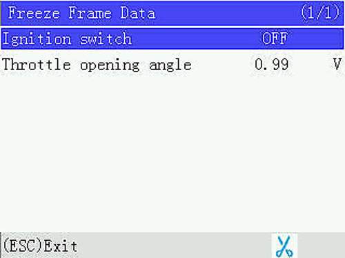

Was allerdings etwas stümperhaft umgesetzt ist, sind z.B. die sog. Freezed Frames. Also die Motordaten, die zum Zeitpunkt eines Fehlers anlagen.
Da kann man dann zu einem Fehler alle Werte abfragen! Zumindest bei Kawasaki.
Das Gerät fragt eine PID Liste, zwei nicht unterstützte PID´s, den Starterknopf und die Gasstellung ab.
Also nix was im entferntesten hilf.
Bei Suzuki stehen diese gespeicherten Daten auch (in etwas kleinerem Umfang) zur Verfügung. Da aber kein aktuter Fehler anliegt, zeigt das Gerät einfach gar nichts an.

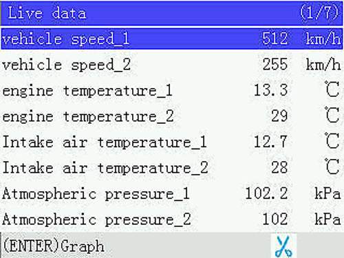

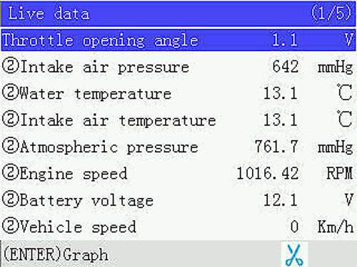

Was noch nervt sind Werte, die nicht unterstützt sind oder einfach nicht anliegen. Diese werden vom Steuergerät mit 0xFF übermittelt. Jedes Analysegerät der Welt interpretiert das als "null" oder stellt " -- " dar.
Hier wird freudig damit gerechnet oder es erscheint 255 als Wert.
Werde das mal an den Support weitergeben und schauen was passiert...
Denke nix :D
Ansonsten tut´s was es soll. Soweit ich das nachvollziehen konnte, stimmen die angezeigten Werte (die nicht "255" sind) genau mit dem überein, was auch anliegt.
Die Berechnungen sind also zumindest korrekt/identisch mit meinen.

  • Es werden manche "null"-Werte berechnet (z.B. 512km/h bei 0xFF)

  • Kawasaki zeigt bei FreezedFrames nur den Status des Starterknopfes und Drosselklappenstellung an
