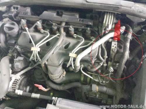

Hallo Elchtreiber,
habe nun endlich meinen Elch gefunden und schon ein Problem. Seit gestern habe ich ein unregelmäßiges Klackern im Leerlauf. Habe heute mal genau hingehorcht und festgestellt, dass es definitiv aus dem Bereich des Ventildeckels kommt. Somit tendiere ich zu der Annahme, dass es sich um einen defekten Hydro handelt. Vielleicht ist es aber auch nur das Öl. Denn der Vorbesitzer hat wohl vor 50000km am 26.06.2010 den letzten Ölwechsel gemacht und mit Shell Helix 0W30 AC füllen lassen. Jetzt habe ich in Kürze einen Ölwechseltermin und frage Euch, ob die Möglichkeit besteht, dass das Klackern dann weg ist.
Welches Öl empfiehlt Ihr?
Unten hänge ich noch einen Soundfile an, in welchem das Klackern ab ca. 1:06 bis 1:10 im Hintergrund zu hören ist. Außerdem am Ende des Files ist ein Piepton zu hören, welcher bei ausgeschaltetem Motor zu hören ist. Dieser Piepton kommt aus dem rotmarkierten Bereich auf dem angehängten Foto. Zu dem Piepton kam kurz nach dem Ausschalten des Motors auch noch ein surrendes Geräusch. Was ist das genau? (Nockenwellenverstellung?)
Soundfile
Vielleicht könnt Ihr mir ein paar Antworten geben.
Hoffe es ist mehr oder weniger halb so schlimm.
Besten Dank für Eure Zeit.

dieses Klacken erinnert mich an die alten TDI Motoren von Audi die ja im V70 I und den ersten V70 II verbaut war.
Und da war's die Vakuumpumpe. Vlt könnte das hier ähnlich sein?

ich glaub aber nicht, dass das nur das öl ist.
das klackern hör ich nie so laut, daher ist ein vergleich schwer, da müssten aber alle hydros hinüber sein, weil das klackern gleichmäßig ist.... unwahrscheinlich. das hydroproblem, das mal durchs forum geisterte, klang anders, mehr stampfend (fischkutter)... weil eben nicht alle zur gleichen zeit ...
das fiepen ist mir ein rätsel. noch nie gehört.
aber lass dich nicht verrückt machen, tausch mal öl und filter und wenn das fiepen nicht weg geht, stell ihn mal bei volvo vor.

das fiepen könnte von einer winzigen undichtheit kommen wo unterdruck drauf ist, der sich dort bei stehendem motor ausgleicht.
im standgas keine nockenwellenverstellung

Der Piepton hört sich irgendwie elektrisch an und dieses rot eingekreiste "Gerät" hatte dann bei ausgeschaltetem Motor noch ein paar mechanische Geräusche gemacht und dann war nur das Piepen da.

kannst du kontrollieren ob irgendwas von der klima auf der seite ist? vielleicht fiept die klima beim abstellen. oder die unterdrucksteuerung der lüftungsklappen usw. (weiß jetzt nicht ob der diesel sowas hat, vermutlich nicht)
andere möglichkeit wär der bremskraftverstärker.

sag mal, das klackern ist ja ohne motorabdeckung aufgenommen, ist das mit auch laut?
zusatzfrage, wurde der zahnriemen + spannrolle + pumpe vorschriftsmäßig gewechselt?
und
bei volvo können sie dir am sichersten sagen, ob das normal ist.
fragen ist billig, sonst ists von der ferne gehört nur raterei.
sag mal, hattest du schon mal einen diesel? die klackern nämlich serienmäßig ;-)
Ja, Diesel selber kenne ich. 🙂)
Zahnriemen usw. Ist alles gut. Das Klackern im Soundfile kommt erst bei etwas mehr wie einer Minute und ist recht unregelmäßig. Gehört habe ich es im McDrive neben einer Wand. Also es ist recht deutlich zu hören. Wenn man die Mabdeckung abnimmt kann man es genauer orten. Ventildeckel ab mitte nach rechts.
