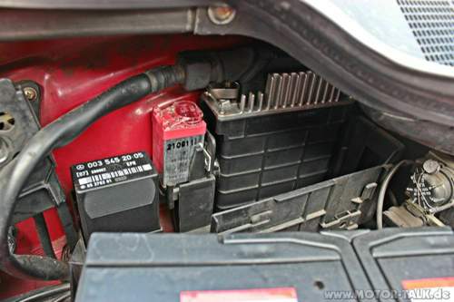

Ist das üsr mal gewechselt bzw überarbeitet worden?

Hallo Stefan,
erst einmal vielen Dank für die Umfangreiche Info, nur was ist das ÜSR?

Moion Enrico,
das ÜSR, also das Überspannungsschutzrelais, sitz hinter der Batterie.
Um es zu finden, musst Du nur die Verkleidung abnehmen.
Auf dem Foto das Teil mit dem roten Deckel.
190er-hinter-der-batterie
