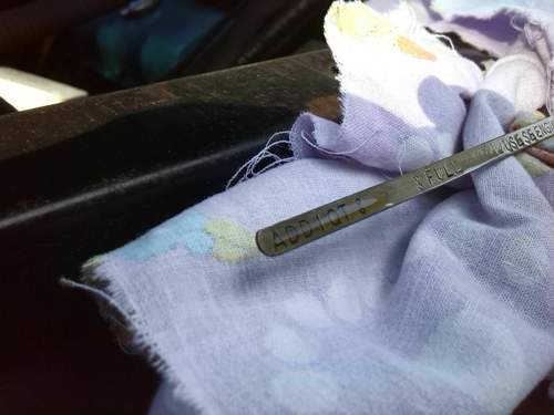

mein Dicker kommt mit 10W40 (voll) Synthetik super klar.
Das Bild entstand 1Jahr/10.000mls nach dem Ölwechsel.
Auf Treffen sag ich immer:
Das nenne ich "LongLife"! 😁
Ist aber auch der sauberen Verbrennung des LPG zu verdanken.
